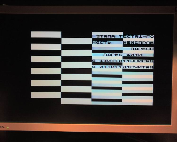

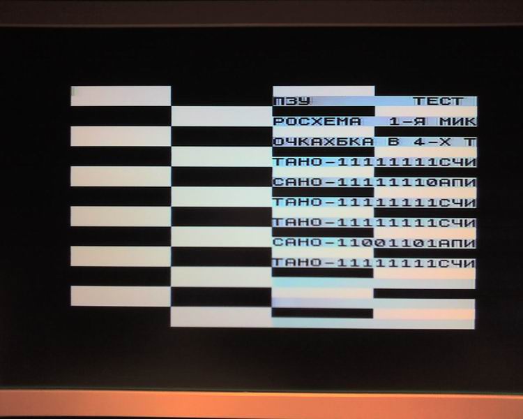

    Попробовал тестовую ПЗУ.. При включении поморгал бордюром,потом пошли полосы как при загрузке с мафона. Потом папер начал заполняться белыми и черными полосами.. Причем как то странно.. Всё это происходило на правой половине экрана.. Левая половина оставалась неизменной.. В конце теста выдало следующее...(фото). По моему,похоже на дохлые мультиплексоры в ОЗУ.. Я правильно думаю?
    По моему тоже... Если трещин нет в дорожках...
    ---------- Post added at 22:39 ---------- Previous post was at 22:34 ----------
    А на первой ноге D28 чё делается?
