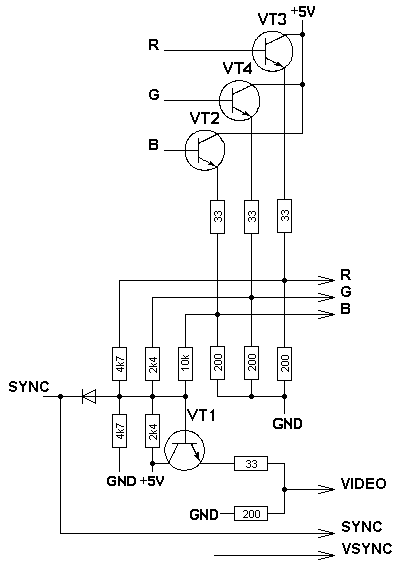

syd, а зачем нужен 8 бит цифровой композит? С инженерной т.з. это умно? Имхо четыре эмиттерных повторителя и аналоговый смеситель - это просто, красиво и надёжно, а раздувание разрядности - это плохой инженеринг. Имхо не надо делать из Спектрума сарай а-ля АТМ, это не профессионально. Ничего лишнего не надо, пусть Спектрум остаётся самим собой. Отсутствие лишнего и предельная функциональность - это визитная карточка Спектрума. Давай всё-таки делать Спектрум, а не аморфный сарай!

Я, честно говоря, тоже не вижу смысла делать RGB больше 5+5(6)+5. Палитрой быстрее и проще управлять будет(16 бит).
ZXM-Phoenix rev.01 2048K, VG93 hw emulator
5-6-5 причем старший бит компоненты G должен давать +0.3в
програмно доступ к 5-5-5
для совсем правильного VGA размах на R,B должен быть 0.7в на G - 1в, в зеленом канале подмешан сигнал гашения
fan, короче видео и аудио выводим в виде штырьков и каждый делает себе бит сколько хочет. так как кому-то легче взять с восьми бит готовый композитный сигнал и не париться, кто-то захочет ставить эмиттерные повторители, а кто-то вообще ПАЛ-кодер прикрутить захочет.

не обижайся, просто не надо зацикливаться на одной технологии и стараться буквально всё засунуть в ПЛИС. Имхо, аналоговый смеситель вполне оправдан, а по затратам это всего лишь ещё один транзистор с обвязкой. В аттаче типовая схема (взята из КАЯ), SYNC должен быть ОК с внутренним пуллапом.
На звук ограничения по разрядности ЦАПов нет, сколько сделаешь - столько и будет, т.к. они - это часть AY, а на видео всёж дай лучше 5-6-5, т.е. 16 пинов.

На каждом транзисторе на переходе база-эмиттер падает где-то 0,7 В. У нас на входе сигнал амплитудой 0,7 В. Мне кажется эта схема не совсем подходит. Давай другую.

Не догоняю юмора , а как же S-Video и композит ??? Четыре бита для S-Video явно не в кассу !
Кому так сильно надо пусть себе и делают хоть по два бита и свой либимый монохром...
Разводку под все резюки(ЦАПы) нужно оставить (по 8 бит), место для всего прочего вполне достаточно .
