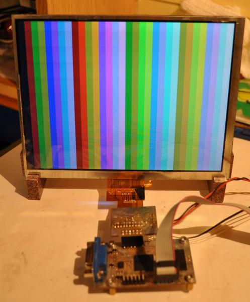

    Cool sp2010 + tft панель
    подключено по параллельному интерфейсу, не LVDS.
    исходники в приложении

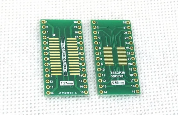

    если кто подскажет, где взять плату-переход под TSSOP с шагом .5мм прикручу LVDS матрицу

    точно 0,5 ? а то вон у кЕтайцев 0,65
    на фсе случаи жизни, но то жи 0,65
    или все жи, 0.5, но тогда не TSSOP будет называЦЦа ))) ???????
    пишут, что TSSOP http://www.ti.com/product/SN75LVDS83A

    тогда брось эту затею))
    http://www.kr4.us/tssop-56-to-dip-56...-mm-pitch.html
    плюс сама м\с, негуманно и неинтересно))
    сама мс есть - сэмплы присылают таки.

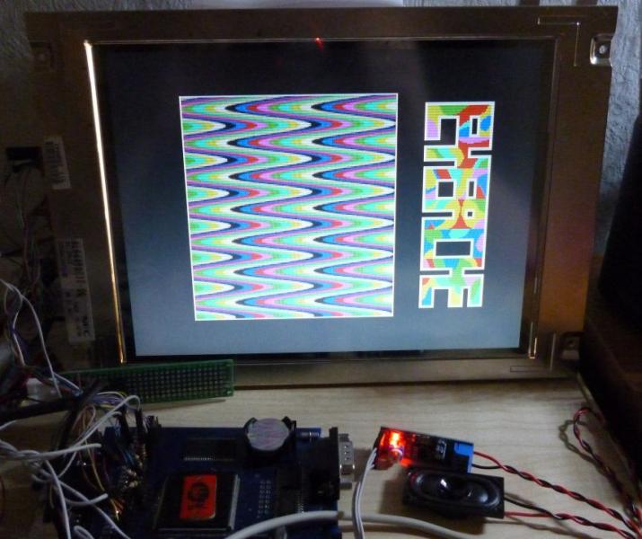

    А чем Вас не устраивает уже имеющийся в Циклоне LVDS?
    я в него не умею

    Это нормально.
    У меня железный пока тоже не запустился... зато запустился софтовый даже на первом циклоне без LVDS.
    Надо у Влада в Reverse-16 поглядеть, HDMI по сути тот же LVDS.
