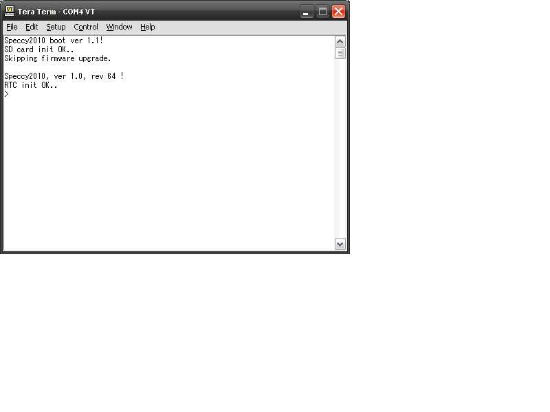

    На нажатие клавиатуры не реагирует. Пробовал разные клавы. С 2007-ыми были проблемы.
    Какую терминалку подключать и как ее настроить не знаю.

    По поводу терминалки TERATERM - не настраивается. Ком порт макс.-4, а у меня ставится ком8.
    Вот что показывает после переименовывания порта:

    В WINDOWS XP можно изменить номер компорта.
    В предыдущем сообщении поместил фото. Какой-то подвисон у меня на платах. Может правда из-за TDA...
    А файл прошивки для FPGA на SD карте есть ?

    Вроде все на месте. Толька папка должна быть маленькими буквами "roms"
    Но тест должен до конца проходить по терминалу после нажатия кнопки сброс.
    ---------- Post added at 19:25 ---------- Previous post was at 19:22 ----------
    у меня тоже вопрос, собрал, запрограммировал, все работает но включается долго около 2-3 минут и в терминале выводятся непояте иэроглефы, пробовал разные настройки на win xp, win 7, не помогает или иэроглефы или вообще терминал не работает, было бы неплохо, если бы был какой нибудь мануал по настроеке терминала и COM пора.
    В настройках Windows нужно изменить только номер компорта.
    Остальные настройки устанавливать в самом терминале.
    Лучше скачать тот, что указан в документации и установить номер компрота и скорость 115200.
    Иногда помогает закрыть терминал, отключить шнур USB от компьютера, подключить заново шнур и включить терминал.
    Затем нажать кнопку сброса на Speccy2010.
    Еще можно попробовать заново прошить ARM и выташить перемычку XP7.
