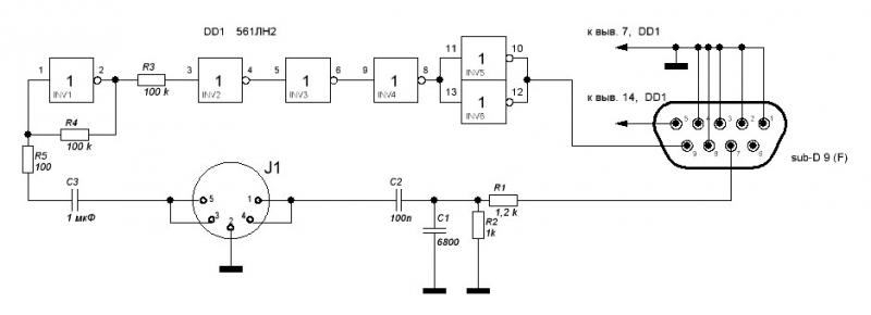

    Сразу, как только я обзавелся Speccy2010, начал гонять на нем различные тесты и был озадачен тем, что самый показательный (для меня) "TEST128-1 Андрей Хахонов" (http://sblive.narod.ru/ZX-Spectrum/DUET/TEST128.rar) зависал наглухо уже на первых этапах. В работоспособности теста сомнений не было - обкатан еще в 90ых, в надежности железа Speccy2010 тоже особо не сомневался - из всего, что запускал, не работал только "TEST128-1". Появилось жуткое желание разобраться в чем причина. Недавно занялся таки этим вплотную и вот что получилось.
    В "TEST128-1", для защиты копирайта, используются недокументированные команды Z80 "SLI r,(IY+s)" (opcode: FD_CB_32_32 и FD_CB_01_07). Как оказалось, в Speccy2010 revision66(http://speccy2010.googlecode.com/svn/trunk/), в VHDL модели T80, команды этой группы не реализованы. Пришлось познакомиться с квактусом. Здесь(см. вложения) были найдены исходники T80, с поддержкой нужных опкодов. Путем нехитрых манипуляций, их обработка была добавлена в модель T80 для Speccy2010 revision66. Долгожданный результат был достигнут c первого раза: "TEST128-1" заработал и я любовался ностальгическим "мусором" в экраной области с измяняющимся цветом бордюра . Только теперь это все работает на двух с половиной микросхемах!!! . Не упущу возможность в очередной раз выразить благодорность syd'у за разработку Speccy2010!
    Единственный смущавший меня момент в Speccy2010 был устранен, но желание покопаться дальше не пропало. Встречал в этой теме пожелание иметь возможность подключения реального патифона. Реализовать это в FPGA оказалось не так уж и сложно. Сложнее было решить, куда подключить эти сигналы на плате. По ряду привлекательных обстоятельств, решил использовать для этого разъем джойстика XP3:
    1. На pin1,2,3,4 подать GND с pin8 - переключение функции порта с джойстика на TapeIO и переключение обработки TapeIn c виртуального на реальный патифон;
    2. Pin5(+5V) и pin8(GND) - питание усилителя сигнала с патифона;
    3. Pin7 - TapeOut;
    4. Pin9 - TapeIn.
    Для проверки использовал схему усилителя TapeIn от Ленинграда2 на 561ЛН2 - работает. TapeOut не проверял, только убедился, при помощи осциллографа, в присутствии на pin7 дискретного сигнала.
    В прикрепленных файлах исходники и рабочий файл speccy2010.rbf:
    Speccy2010_fpga_undocXY.zip: Speccy2010 revision66 + обработка вышеописанных опкодов.
    Speccy2010_fpga_undocXY+TapeIO.zip: то же + TapeIn, TapeOut.
    T80_FixesFromPaceDev.zip - архив с исходниками Т80, скачанных отсюда:https://svn.pacedev.net/repos/pace/s...onent/cpu/t80/ (Переход по этой ссылке сперва ругается а сертификат, а далее попадаем на страницу с исходниками. Прикрепил архив к сообщению.)
    Может кому пригодится.

  7. #1227
    13.07.2007
    598
    39
    18 сообщений
    acx, Я правильно понял, нужно сделать переходник, залить на карточку новую прошивку, и все должно работать (с магнитофоном)?
    http://photo.qip.ru/users/zxfan72/20...08/full_image/

    Andrey F, да, поняли правильно.
    по "переходнику": R1R2C1C2 для TapeOut не собирал - ничего конкретного сказать не могу. С3 ставил 0.1uF. В остальном вроде все верно.
    Файл speccy2010.rbf, из архива Speccy2010_fpga_undocXY+TapeIO.zip, нужно записать в корневой каталог SDcard.
    Последний раз редактировалось acx; 28.02.2013 в 17:44.
