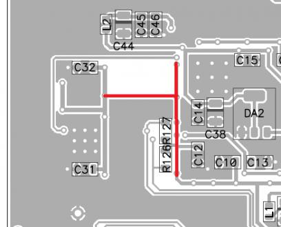

    Цитата Сообщение от syd Посмотреть сообщение
    Но мне кажется, что есть что-то еще при работе на такой частоте, чего я не понимаю.
    Вставлю свои 3 копейки...
    Я не эксперт в этой части, но кой чего успел усвоить.
    ИМХО:
    Верхний слой в порядке, длина проводников не проблема, они очень короткие. Проблема в нижней стороне платы. Конкретно, земля от FPGA до памяти оборвана. Нужно как-то избавиться от проводников, помеченных красным цветом. Тогда и будет вам счастье!
    Я это в очень скором времени проверю на практике, на своей плате нового Aeon'а. Планирую на 133-166MHz SDRAM завести.
    Так может бросить многожильный проводник, уровняв потенциалы этих земель?

    Цитата Сообщение от Kota Посмотреть сообщение
    Интересно, старый Aeon на Spartan-е, может ILoveSpeccy подскажет на какой частоте он у него работает?
    В старом спартане только статика. И тактовал я её дo 65 MHz (в "корвете"). Быстрее не пробовал за ненадобностью.
    ---------- Post added at 12:54 ---------- Previous post was at 12:46 ----------
    Не всё так просто.
    У меня есть один приятель, который работает в институте "Fraunhofer" в "отделе высоких частот" так сказать (делает радар на 30GHz) и от меня както посвещал в кой какие "тонкости" разводки таких плат. В двух словах: дело в том, что "ток" который течёт между FPGA и SDRAM ищет на плате самый короткий путь, и если по одному и тому же пути течёт дофига всякого, то сигналы сильно "засоряются". Думаю понятно. Так вот, попробуй на плате Syd'а провести "пути" тока от каждого вывода "GND" на SDRAM к выводам "GND" на FPGA к банкам, на которых "висит" SDRAM. Думаю сразу станет ясно где траблы.
    ---------- Post added at 13:14 ---------- Previous post was at 12:54 ----------
    з.Ы. ещё очень важно питание. В идеале питание на каждый VCC-вывод должно проходить через блокировочный конденсатор.
    На эту тему есть хорошие картинки с одного немецкого сайта.
    Короче, вот так правильно:
    А так косяково...
    На плате нового Aeon'a питание не совсем правильно разведено (как на средней нижней картинке), но на двух слоях по-другому не получилось у меня.
    Вот на 4 слоях можно "идеал" состряпать, но платы дорогие...
    Понятно, видимо перепутал еще с чем-то.
    Идея ясна, с некоторыми оговорками с ней полностью согласен, вот и предлагаю внешним многожильным проводником увеличить межземельную проводимость SDRAM-FPGA.
    По поводу картинок, думаю это и так всем понятно. На мой взгляд, в теории всегда все хорошо и картинки приводятся правильные, но почему-то в реальности как ни крути, не обойтись без компромиссов.
