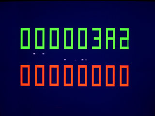

    Тест SDRAM от lvd переделаный для Speccy2010.
    (Версии для DE1(112MHz) и Speccy2010(84MHz) с выводом на VGA)
