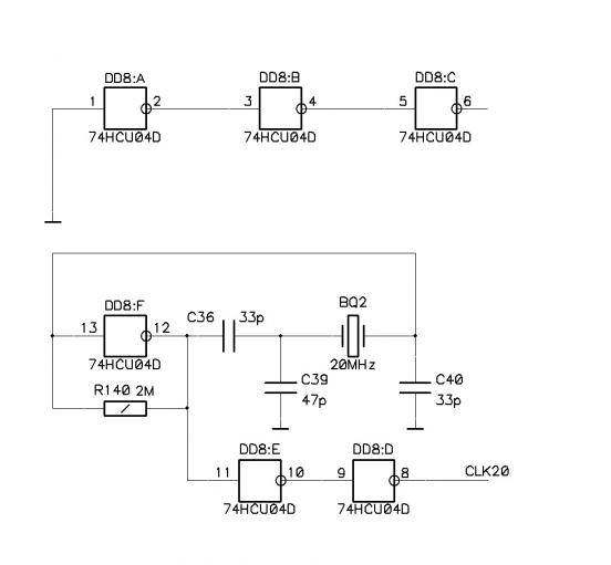

    Итак плата новой ревизии пошла ! Это хорошая новость, но есть и плохая - на плате есть две ошибки, которые нужно будет исправлять проводками.
    Внимание всех кто будет собирать плату этой ревизии самостоятельно:
    1. На TDA1543 ошибочно заведено питание 3.3 вольта - нужно было завести 5.0 В. Для исправления нужно порезать дорожку идущую к 5 ноге TDA1543 и кинуть на нее проводом 5 В.
    2. Генератор 20 МГц собранный на одном инверторе 74HCU04 работает не стабильно. Это проявляется в дрожании строк и периодических ошибках при работе с sdram. Для исправления нужно вставить еще хотя бы один инвертор (их там еще 5 штук свободны) между генератором и тактовым входом плис. Один из вариантов модификации на рисунках:
    - режем дорожку обозначенную красным цветом
    - поднимаем ноги 11, 13 DD8 (обозначены красными точками) в воздух
    - резистор R140 поворачиваем на 90 градусов
    - бросаем 3 проводка обозначенных желтым цветом (2 проводка идут к ножкам, которые висят в воздухе)

    Разводка VGA, говорите... Вот не думал, что в Минске будет нельзя найти SD слот SDC09W001, чип DRAM и резисторы 1%. Запуск откладывается на неопределенное время. Если кто чем может помочь, напишите, пожалуйста.

    rl76, я по ходу и у себя не нашел слот ставлю 104C-TAA0-R он же (mcc-sd),
    а вот память должна быть, очень распространенная.
    SD -- SDC09W4 - доработать "напильником" или припаять проводками ADAPTER microSD - SD и приклеить к плате
    ОЗУ -- K4S281632I-UC75
    резистор 887 Ом 1% - взять размером 0805
