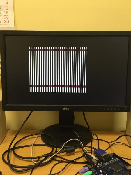

  5. #1825
    23.12.2016
    г. Паневежис, Литва
    Прошивка на моей плате рисует на экране левые пикселы и дает сбои в памяти. Поделитесь прошивкой fpga+arm v1.2.3 которая хорошо работает под EP2C8Q208C8N.
    спасибо.

  8. #1828
    28.02.2005
    2,259
    1,006
    631
    339 сообщений
    Цитата Сообщение от Ricia Посмотреть сообщение
    неработает....
    Что не работает то? Черный экран ничего не грузится или артефакты как раньше?
    Автор может что-то поломал в процессе дизайна.
    Попробуйте сами соберите тогда:
    - для сборки прошивки fpga понадобится Quartus II Web Edition 13.0 SP1
    - для сборки прошивки AVR понадобится Sourcery CodeBench Lite 2011.09-69 for ARM EABI + я использовал make отсюда: https://github.com/gnu-mcu-eclipse/w...2.11-20180428/
    Либо попробуйте bin взять из этого поста. Автор сейчас в процессе реализации дебаггера, предыдущая прошивка работала норм. От версии fpga она не зависит.
    По словам автора планируются различные улучшения. Если все будет идти по плану, Speccy2010 получит не только правильные тайминги, но и многие другие доработки. Например, дебаггер.
    upd: собрал прошивку для ARM из под Windows и из под Ubuntu. Файлы получаются двоично идентичные. Так что build-tools для Windows рулят )
    Последний раз редактировалось SoftLight; 14.12.2018 в 00:20.

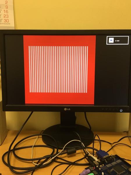

  9. #1829
    23.12.2016
    г. Паневежис, Литва
    вот что я вижу. красный при зарядке, черный при нажатии F9. LOG нормальный, speccy2010.bin кажется, работает нормально. только альтера не работает нормально. P.S. старая версия 0064 работает прекрасно.

  10. #1830
    28.02.2005
    2,259
    1,006
    631
    339 сообщений
    Red face
    Докладываю. Собрал для себя и получил точно такие же эффекты, не работает конфигурация. Может какую-то новую настройку требует либо ром. Автор пока активно допиливает новые фичи. Откатился до версии 1.2.3 от 22 октября - на ней все работает. Во вложении.
