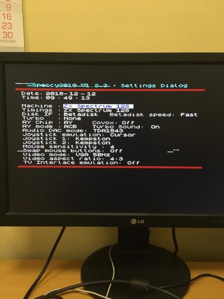

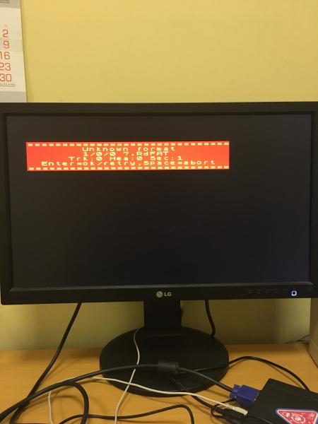

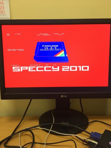

    Непомогло, в чем может быть проблема?
    начинать надо с чего то заведомо рабочего. Тест памяти SDRAM проходит без проблем??
    SpeedGrade а5 же
    Profi v3.2 -=- Speccy2010,r2

    Ver 1.0 rev0064 Тесты памяти проходят без проблем, и все работает отлично и стабильно, думаю SDRAM OK.

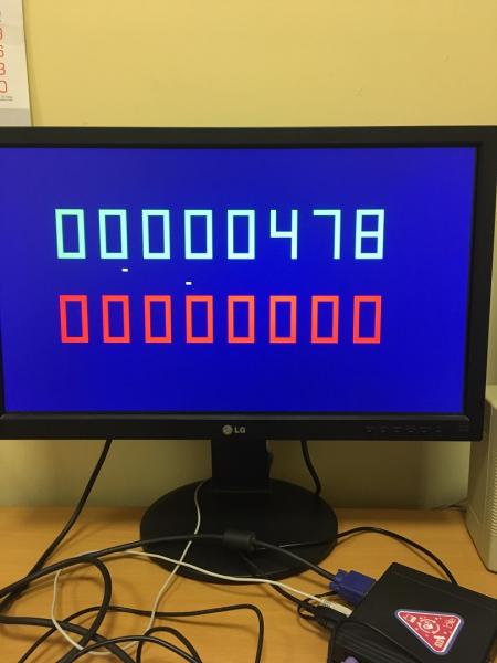

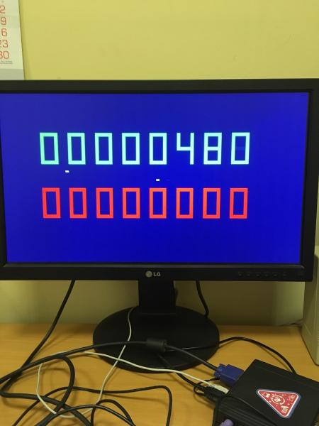

    тест идет но ....

  7. #1836
    11.01.2008
    Ладошкино
    1,814
    390
    341
    246 сообщений
    14 Post(s)
    это нормально идет. внизу нули должны быть.
    Возможно у автора тайминги памяти быстрее, и он контроллер под CL1 сделал для себя) Ну это совсем печально было бы))).. А так только можно предположить, если у автора работает, а больше ни у кого - что у него чип чуточку побыстрее и FPGA-дизайн не дружит с таймингами.. как вариант

    Протестировал прошивку с сегодняшними изменениями, у меня на C7 все заработало. Стал появлятся дебаггер:
    При сборке под C8 опять 'Critical Warning (332148): Timing requirements not met', скорее всего будут опять сбои но можете попробовать. Может кто что посоветует как починить?
    TimeQuest ругаеццо:
