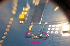

    В глюк когда попадаю иногда вылетают точки на экране, ощущение как будто память битая.
    Если вылезают артефакты с памятью, нужно в разрыв SDRAM_CLK ставить сопротивление от 50 до 100 Ом.
    Только в глюке. Я не знаю должно ли так быть - когда меню глюка появляется, то слева от списка бывает несколько точек в произвольном месте, и справа вверху тоже что-то похожее на мусор.
    Когда есть когда нет.
    В 48 или скорпионе никаких артефактов нет, всё ок.
    Кстати, мне вот не понятен один момент - два или три ли места есть где паралелльно три кондея, электролит танталовый, потом 100нф и 1нф, какой смысл в этом?
    Просто 100нф нелья поставить или два по 100нф? Кондеи вроде по питанию стоят.
