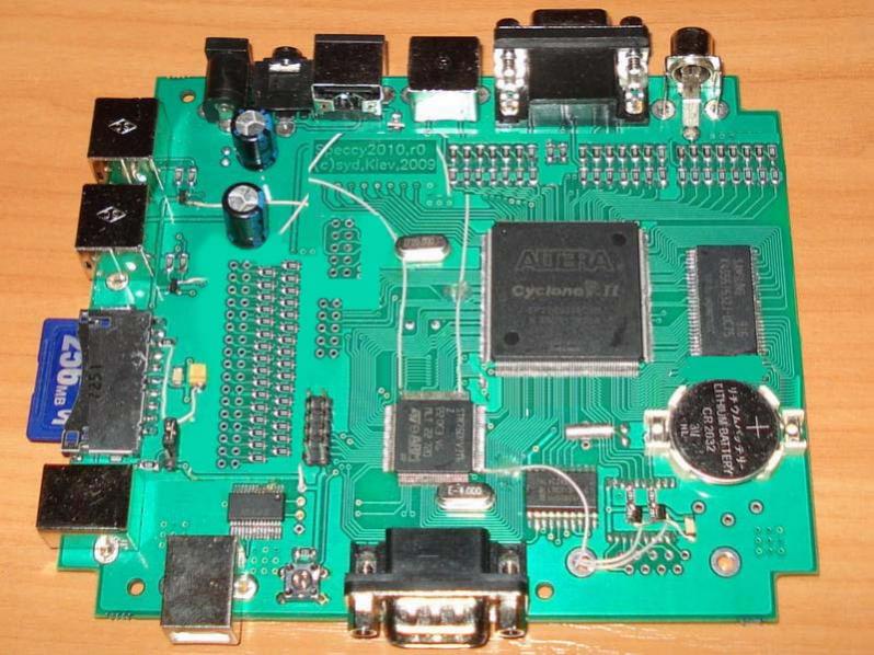

    Цитата Сообщение от syd Посмотреть сообщение
    Слот подойдет или старый (SDC09W5P) или новый (SDC09W001N-H) http://www.aukconnector.com/object/A...C09W001N-H.pdf
    Корпус - http://www.kradex.com.pl/z28.htm
    Но у нас таких разъемов и корпусов нет в широкой продаже
    Есть еще корпус G1037B (http://www.gainta.com.tw/pdf/G1031B_...34B_G1037B.pdf).
    Для этого корпуса подойдет высота платы 108 мм (без зазора). Это немного меньше, чем у SPECCY2007, у которого высота 110 мм.
    Может можно немного уменьшить данный размер до 107 мм, чтобы плата легче вставлялась в корпус ?

  4. #24
    11.02.2005
    3,789
    Есть одно предложение по очень важному дополнению .
    Ведь если не юзать контроллер , то получается просто туева хуча свободных пинов для подтыкания внешних_девайсов/к_внешним_девайсам !!!!!
    Да и сам контроллер наверника отключается от шины какимнить /CE (наверное %) ). Если нет , то контролле можно сделать на отдельной малюсенькой платке с возможностью отсоединять её от основной платы .
    Собсно в аттаче высокохудожественная фотожаба с изменениями
    Матрица вместе с мозгами и резюковыми матрицами сдвинута вверх . Это позволит выстроить все JTAG штыри друг над дружкой и освободить место слева . Длинный разъём для карточек заменён на короткий (это даёт ещё больше места).
    Ну и самое главное токоограничивающие резюки и штыри для коннекта всяких_девайсов/к_всяким_девайсам
    В общем будет ахренительно круто если это будет реализовано
    Если это выходит за рамки религии , то мне бы хватило и какихнить пятаков к котором можно было бы подпаять провода заместо контроллера . Но лучше всётаки почеловечьи сделать .

    Ведь если не юзать контроллер , то получается просто туева хуча свободных пинов для подтыкания внешних девайсов !!!!!
    Каких, например?
    ZXM-Phoenix rev.01 2048K, VG93 hw emulator
  6. #26
    11.02.2005
    3,789
    А чё так мало в мире девайсов ?
    Во первых можно подоткнуть быстрою SRAM и юзать её либо для внутреннего видео сопра разных консолей или для General sound . Можно подоткнуть сам General sound . Всячиские компы для испытаний всяких эксперемнтальных внутриматричных девайсов . Всяческие приставки для эмуляции картриджа допустим NES и прочих . Пару линков уже кидал .
    Ну в конце концов можно сделать адского робота
    Срам (512Кбайт дешевые) лучше бы на плату сразу припаять. А GS внутри реализовать.
    Хотя, в принципе, если есть свободные пины, чего бы их не вывести их на какой-нить стандартный разъем, IDC и шлейф, например. Это уже как syd захочет. А сколько свободных пинов, кстати? Если подумать, это 2 разных варианта получается.

    Вариант как раз один получается . Ибо контроллер можно отключать либо перемычкой (если это возможно) конфигурить через JTAG другим контроллером/конф.ПЗУ/шнурком. Либо отключать из матрицы (если это возможно) если заливать конфигурашку с контроллера . Либо не ставить контроллер ваще
    Разводить под конкретную SRAM смысла нет , ибо ктонить захочет 16 битную кто то нет (и опять таки её нужно будет как то рубить).
    Свободных пинов (т.е. тех что юзает контроллер) на вид ~30 + пины джойстиков и USB .
    Ваще бы не плохо было бы глянуть схемку и разводку с двух сторон .
    Кстати на OCM тоже утилитарные пины дублируются на расчёске (все линки тут) и все счастливы .

    Блин классная девборда из этого компа МОГЛА БЫ получиться ЕСЛИ БЫ:
    1. заменить fpga на другую с большим числом LE и I/O (BGA корпус) (например EP3C40F780C6N ценой в $100);
    2. вывести неиспользуемые пины как header возле края платы (на 80% из них поставить конверторы 3.3v LVTTL <-> 5v TTL);
    3. убрать ARM и добавить конфигурационный ROM;
    4. убрать SDRAM и навесить 32MB SRAM-a;
    5. заказывать уже собранную чтоб если и пришлось паять то исправляя ошибки в альфа и бета версиях;
    6. вести разработку открыто на sourceforge или google;
    ну и потом... (при наличии все выше перечисленного на 100%)
    7. искать перспективы комерциализации и переноса производства в китай, на случай дикого спроса со стороны фанов 8-bit/16-bit компов\приставок;
