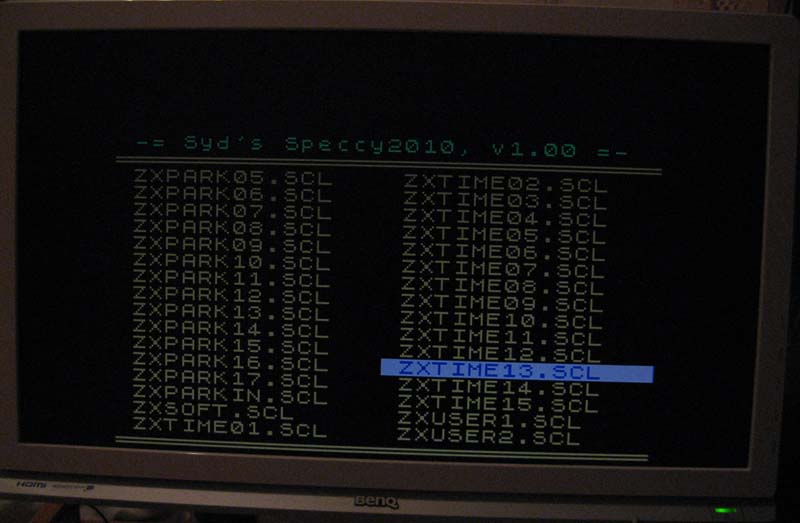

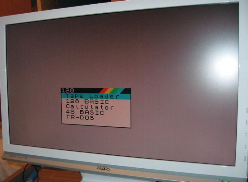

    Прошился, сразу подключил по VGA свой BenQ M2200HD. При переключении монитор сначала ругнулся на неподдерживаемый режим, но потом показал картинку, изображение хорошее четкое, но вписанное в широкий экран по ширине, получается видимыми две третих экрана сверху. Настройки монитора как не крутил, целиком картинку показывать не желает. Видимо надо поискать какой нить старенький 17 дюймовый монитор с 4:3 сторонами.
    Ускорение загрузки тапов попробовал, очень удобно стало, да и переключение турбы по горячим клавишам тоже хорошо.
    Что такое простая эмуляция порта ff?
    Вобщем большое спасибо уважаемый Syd за новую прошивку.

    SaaB, зато пропорции правильные. Могу поднять вверх картинку, обрезать бордюр сверху и снизу. Отдельным режимом.
    Это когда при чтении порта ff, иногда читается мусор всякий.

    SaaB, На фото плохо видно. Есть ли вертикальные полосы?
    fifan, Нормальное - как? Сохранены ли пропорции и влезло ли всё изображение в экран?

    Качество на VGA мониторе нормальное. У меня широкоформатный монитор LG Flatron W2242S. Пропорции сохранены. Сервисный экран в норме. Бордюр во всех случаях не срезан. Во второй и третьей фотках чёрный бордюр я убрал редактированием.

    fifan, По горизонтали растянуто.
    Мне кажется что растянуто - визуально сравнил со свом ZXM-Phoenix + VGA (ZST) на трубке.
    Круг можно сфоткать?
