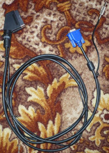

    12.09.2008
    Россия, Орловская область, п. Глазуновка
    368
    ВГА на LCD не проверял, но кабель порезал. Через СКАРТ вполне хорошо показывает.
