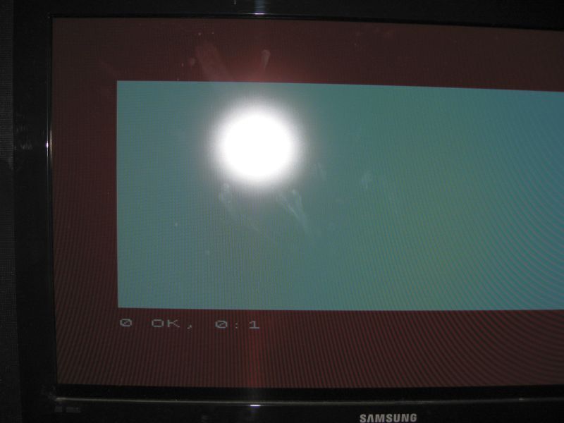

    Прежде всего что хочу сказать. Syd, огромное тебе спасибо, человечище! Это просто прорыв. Оно работает. может пока не так чтобы идеально но работает. Честное слово, мечты сбываются. :-)

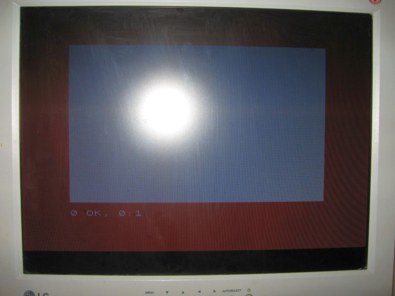

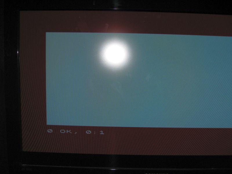

    Теперь о результатах. Извиняюсь за фотографии, фотографировал единственным чем было и в безобразных условиях, но суть понять можно. Итак, первая фотография это телевизор с пропорциями 16:10. Первая фотография aspect ratio 4:3 как видно есть черная полоса под изображением. Небольшая тонкая полоса еще справа, но это пустяки. Вторая фотография aspect ratio 4:5. Практически хорошо, полоса меньше, но есть. :-( Третья фотография пропорции 16:9 т.е. вроде как родные, но полоса занимает пол экрана как это видно.

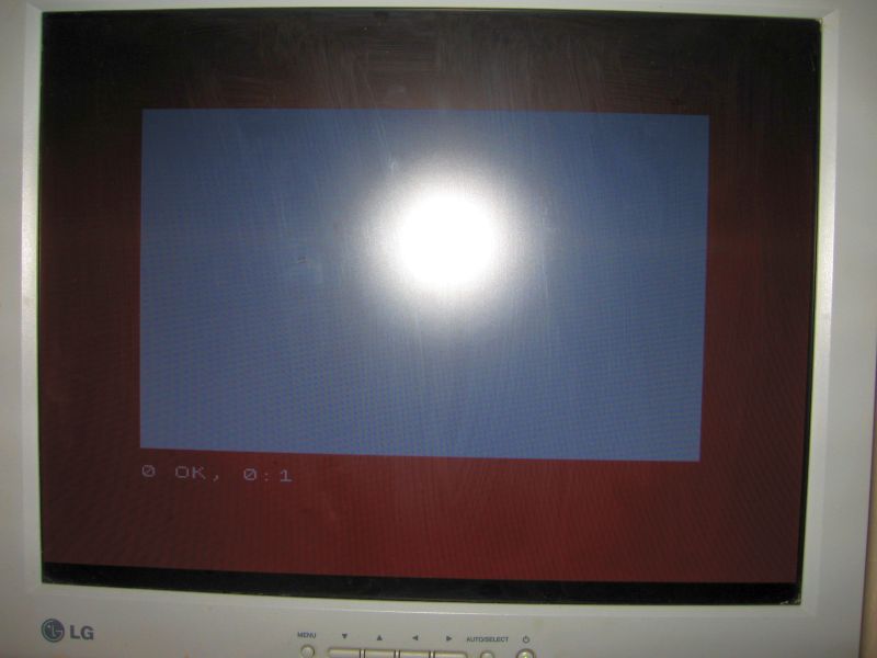

    Следующая группа фотографий это монитор с пропорциями 4:3. Если сказать коротко, полная аналогия с телевизором, 4:3 есть полоса, 4:5 полоса есть но меньше, ну и 16:9 я не фотгграфировал, т.к. понятно что там будет.
    В общем отлично сделал, молодец. Искрене благодарен. Может можно теперь как то для этого недорежима допилить чтобы изображение во весь экран было? 4:6 или какой нибудь другой нестандартный сделать или как то по другому?
