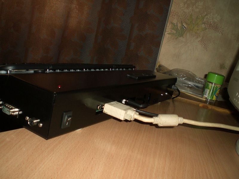

    урра - корпус сделал, покрасил - завтра буду собирать

    rsorc, А фото показать?
    Я вот ни корпус не сделал, ни мини-клаву не нашел. Так и лежит голая плата. Пожалел что сразу не заказал корпус.

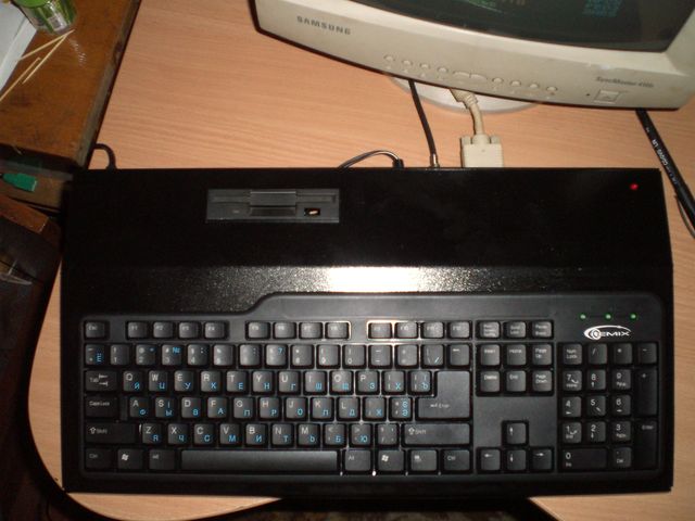

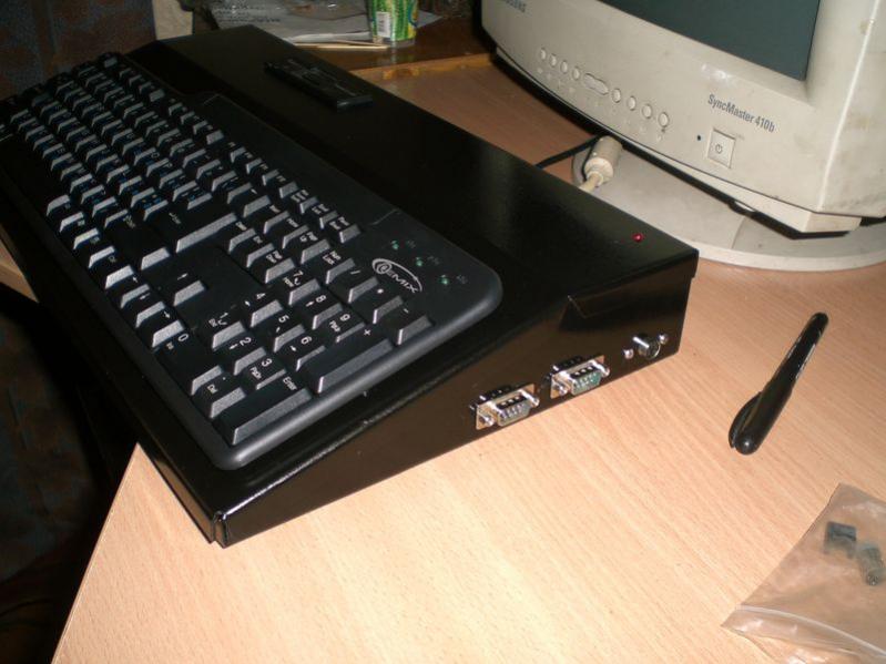

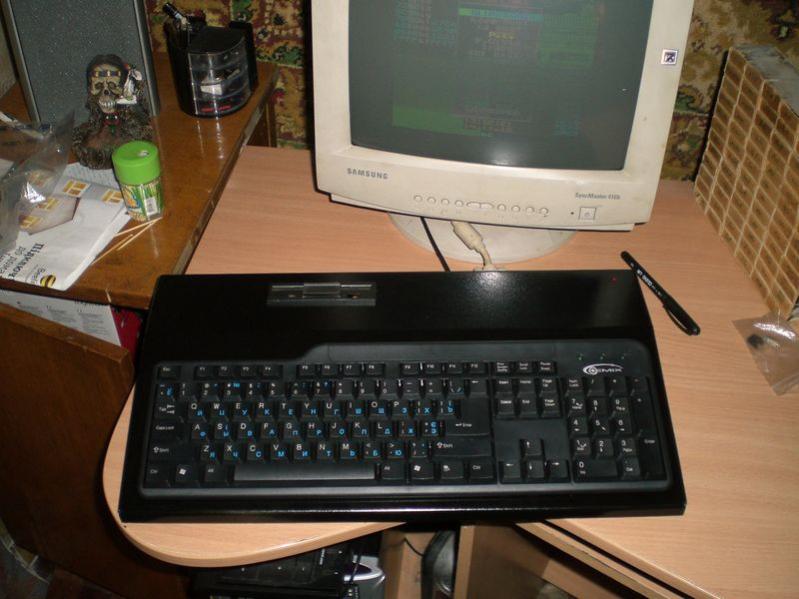

    ну собсно вот такой корпус
    не захотел бокс делать, захотелось как раньше - ностальгия мать её
    почти доделал - осталось на фальш панель от 3.5 флопавода ресет вывести, светодиод подключить (шобы светился - когда бетадиск работает) , ну и шобы цд карточка вставлялась в отверстие под диск )))
    ну и ещё логотипы прилеплю из нержи, но то потомс
    иптить - нашёл спековские наклейки на клавиатуру (лет 16 им ужо) буду клеить на клаву ))))

    rsorc, Круто! Только плохо смотрятся торчащие наружу разъемы. Сам делал корпус? Я тоже хочу сделать подобное, только с маленькой клавиатурой.

    сам
    та разьёмы то фигня - я их потом глубже затолкаю - мне интересно было увидеть собранный вариант побыстрее
