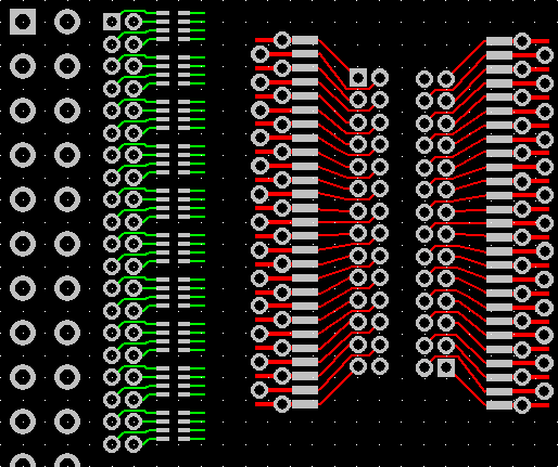

  9. #68
    11.02.2005
    3,789
    Прикинул вариант гребёнки с мелким шагом (для вывода потенциально свободных пинов, т.е. всех кроме предназначенных для видео/аудио/мозгов). В стандартной библиотеке Miscellaneous Connectors.lib они называются MHDR**** . А так же добавил планарных резюковых сборок CAT10-XXXJ4LF (в магазинах они так и называются) из одноимённой библиотеки (захавать можно тут). Получилось очень компактно , вполне реально добавить на плату .
    Также вполне реально добавить пятаков (стиль P:EX39Y39D241) и пару гребёнок мелкого калибра к площадке для мозгов . Дабы маньякам было легче подрубать свою коллекцию димов

    Схемка дошла , попозже попробую это в реальный проект добавить .
  11. #70
    11.04.2009
    3,603
    19
    67
    52 сообщений
    Лучше резисторы использовать 0805, как предлагали раньше, в два ряда - их паять легче, чем эти сборки. Применил в плате VGA&PAL, потом пожалел. Тем более они подключаются к IDC, поэтому излишняя компактность тут не нужна.
