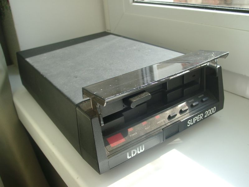

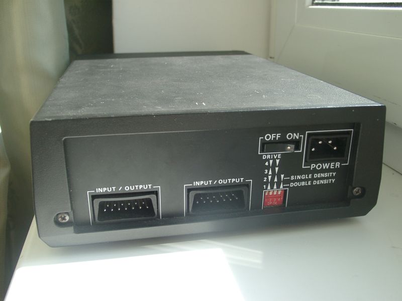

    По умолчанию Дисковод для Atari - LDW SUPER 2000
    Раздобыл вот такую штуковину http://atariki.krap.pl/index.php/LDW_Super_2000
    Блока питания нет - на задней панели 4х-контактный разъем. Кто-нибудь знает, как его запитать?
    И как можно записать дискету в формате для Atari?

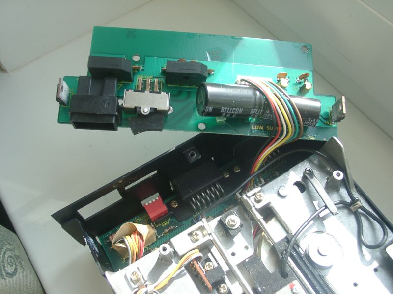

    Не совсем обычный. Внутри этого девайса находится "целый компьютер" на Z80A с контроллером флоповода, ПЗУ и т.д. Нашел схему http://www.jsobola.republika.pl/schematy.htm , но узел питания (см. фото) там не описан. Можно конечно схему срисовать, разобраться, но хотелось бы найти оригинальное описание.

    Судя по фото, там стоят два выпрямительных моста и два стабилизатора, наверное 7805 и 7812.
    Собственно все... если это так, то подаёшь переменку и не паришься.

    Нашел описание разъема питания http://www.jsobola.republika.pl/serwis.htm
    TI99/4A oraz stacje dysków do ATARI: LDW2000 i CA2001: złącze TI99. Pin 1 i 2 17V AC/0.7A, pin 3 i 4 10V AC/1A.
    26.02.2010
    Запорожье
    2,171
    Все правильно, на тот мост где стоит 7812 даешь 13...15 Вольт переменки - 1А (пины 1,2)
    На второй (пины 3,4), где 7805, даешь 7...9 Вольт перменки - 1,5 А.
    Напряжения там указаны для ХХ (холостого хода) без "нормального" запаса по току (мощности).
    Главное проконтролировать падение на стабилизаторах в пределах 5...6 Вольт.
