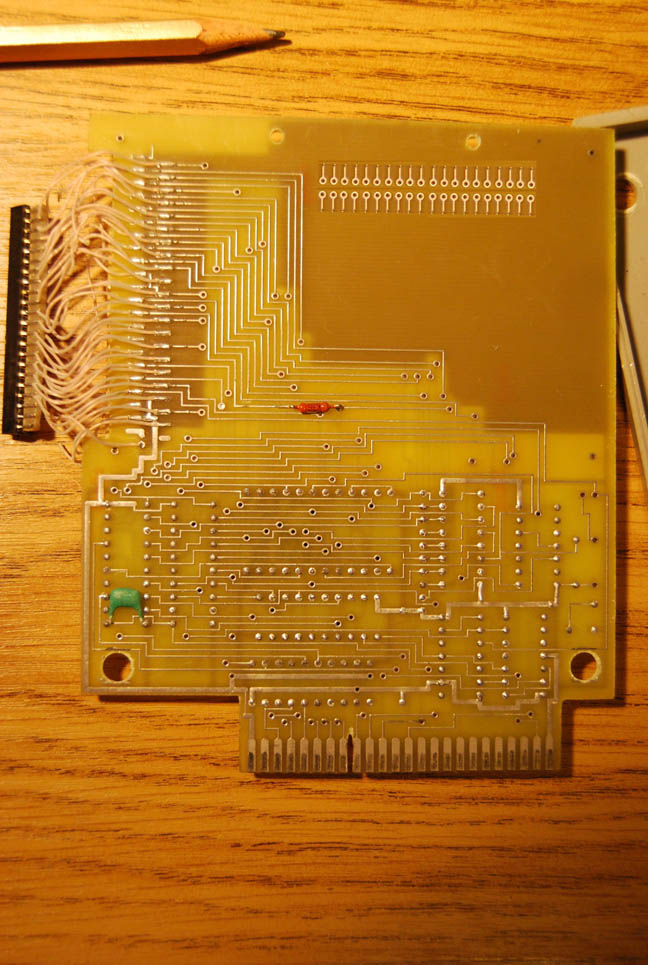

    Во общем идея была хорошая сделать точную копию контроллера HDD
    для УКНЦ, но похоже будет полный изврат судя по голосованию...

    Предлагаю такой вариант:
    Вверху просто будет разводка на разъем IDE "Папа" для
    подключения шлейфа к внешнему 3.5 IDE винту...
    Слева с боку так и оставить под пайку для проводков...
    Кому надо тот подпаяет ноутбучный винт через шлейфик,
    кому не надо впаяют разъем IDE "Папа" для подключения
    шлейфа на внешний винт....
    И никаких CF...
    Я готов взять 2 шт таких платы...
    Кто меня поддержит?

    Что проще зашить - флеш/2716 или РЕ3?
    Под РЕ3 разводка платы есть - хоть сейчас иди заказывай.
    А под флеш/2716 - нету, и опытные люди не хотят делать.
    Всё им какие-то непонятные SPI и FTDI подавай :-(
