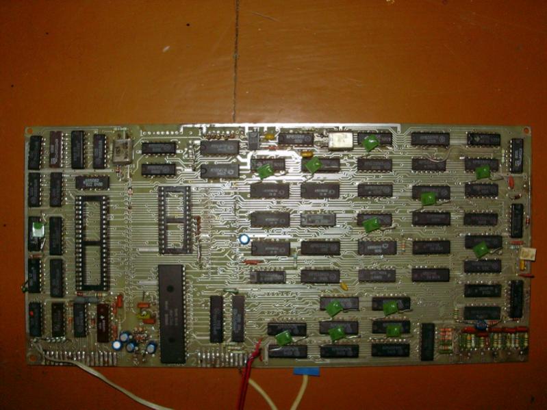

    Доброго времени суток,господа! Тут по случаю попался мне в руки Compact Turbo.Как рассказывал его бывший хозяин он его спалил случайно когда хотел прикрутить какую-то фичу (замкнул какой-то провод на ИБП).Сильно греющихся микросхем нет.Процессор он выпаял,ПЗУ вытащено и насколько я знаю он должен показывать "матрас" ? Вместо этого изображения нет вообще(подключал сигнал Video к телеку).Вопрос:где может быть косяк? Заранее спасибо.

    Я бы начал с конца - посмотрел, что именно выходит с контакта Video - может, причина непоказа в вылетевшем транзисторе на выходе. Если же с выходом всё в порядке, то смотреть с начала - сигнал тактового генератора и его прохождение через различную логику, формирующую синхросигналы для телека и бордюр. Ну и шины на предмет КЗ.

    Посмотри наличие сигнала видео. Лучше осцилографом, но можно и логическим пробником. Есть ли сигнал вообще. Если нет, то проверь КСИ и ССИ. Если их нет, то читай предыдущее сообщение. При их наличии найди микросхему, где они смешиваются. Если на выходе этой микрухи есть сигнал, то подай его на вход монитора(телека). Уже растр должен себя проявить на экране. Затем ищи прохождение цветовых сигналов. Далее пока не скажу. Давно не занимался. Да и фотка маловата. Не разглядел вообще. А лучше схему посмотреть.

    Это Турбо Компакт,на борту 256к ОЗУ и частота CPU до 7мГц.
    А как они обозначаются на схеме?

    Везде по разному. Поищи чип, с выхода которого выходит сигнл синхронизации. Это смесь кадровых и строчных синхроимпульсов. Обычно это Sync. Дай схему, подскажу.

    Привет всем! Это я и есть бывший хозяин этого компа. Схему ищем, говорят есть у KVAZAR'a. Схемотехника очень похожа на компакт 128 + дополнительная обвеска. Сегодня проверяли выход генератора, ничего не смогли увидеть(скорее осциллограф тухлый(1МГЦ)). В общем такой вопрос: cколько нужна полоса пропускания осциллографа, чтобы могли что-то увидеть? В институте(я там работаю) у нас есть осциллографы с полосой 10 Мгц, и есть новый, там вроде даж не 50 ли, а может и 100, завтра узнаю. Еще есть частотомеры, может они чем помогут? Есть еще куча всяких генераторов и т.п. вещей,в основном советских. Скажите что потребуется для ремонта, поисчемс

    Максимальная частота в Спеке 14 Мгц. В турбо - в 2 раза больше. В Спринтере не помню. Вот и прикидывай.

    Можно проверить и одномегагерцным, если подать частоту через счетчик.
