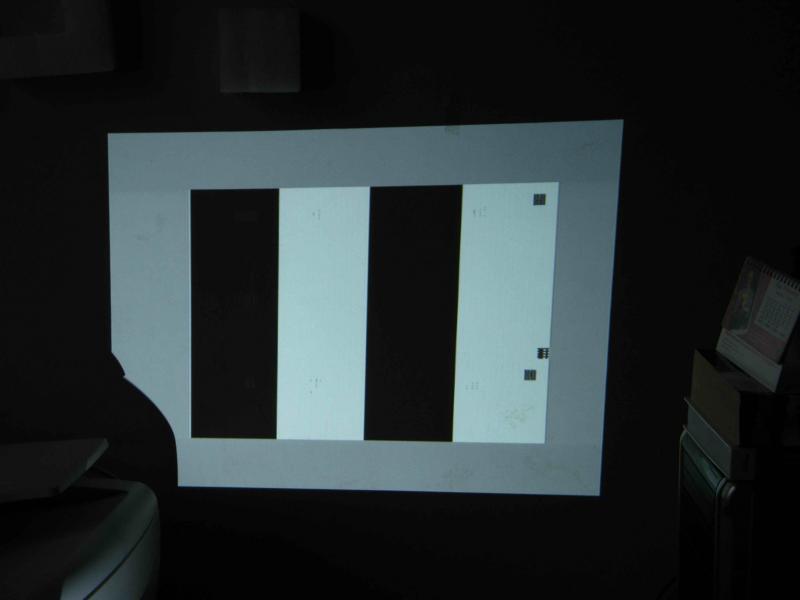

    не формируется бордюр. иди по схеме от 3,5 MHz (cas, F) и дальше по счётчикам ориентировочно аж до выхода сигнала flash.
    НО в качестве осцилла возьми один из цветных входов - тогда экран будет рисовать линии, по-началу вертикальные: 3,5МГц даст вертикальный матрац с шириной линий в 1 точку, ну и каждое деление на 2 будет расширять эти линии.
    Вроде понятно объяснил, но если остались вопросы - задавай. тока сразу говорю: в схему конкретного клона смотреть не хочу.

    Получили изображение! Правда это не "шахматка",а просто вертикальные широкие черные и белые полосы,бордюр есть.При включении бывает на изображении присутствуют разноцветные знакоместа,некоторые мигают,а бывает чистый без знакомест.Фото прилагаю.
