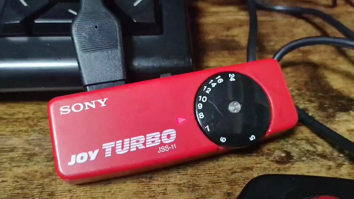

    Обнаружился тут на просторах интернета интересный девайс.
    Насколько я понял, в разъём жопстика втыкается такая коробочка:
    А уже в неё любой ATARI-совместимый джойстик. На коробочке, с помощью колеса можно выставить частоту автофайера. Светодиод даже мигает в такт.
    Интересно что там внутрях и как они частоту «пуляния» делали.

    Да хотя бы генератор частоты на 555 таймере и прерыватель сигнала от нажатой гашетки. Ну и переменный резистор для выбора частоты. Самый простой вариант.
