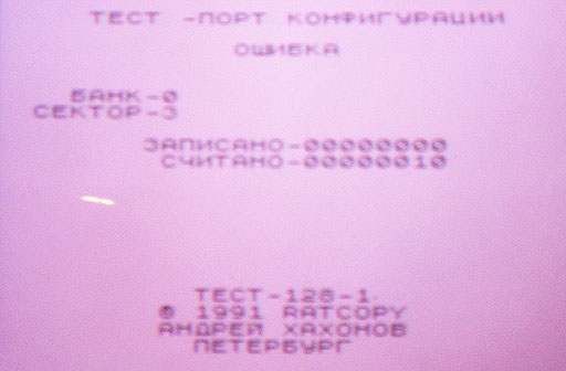

    а вот еще ошибка похоже, на pcb в dip'e у D83 первый вывод ни к чему не подключен, а у меня на обоих пентах она закороченна на идущею вдоль дорожку.
    я не пойму, эти ошибки то известны ?

    Финальная версия платы (правда ввиде картинки) лежит в той же ветке, несколько дальше.
    Да, оч интересно. На 1 ногу dd83 должно приходить неIORQ. Но, видимо не приходит. Дип трейса у меня нет - просмотреть как обстоят дела на самом деле нечем.

    Вот воткнул, спасибо Андрею, скажите, плз, как исходя из этого вычленить самого местоположения чипа гнилового.

    Цитата Сообщение от r0m Посмотреть сообщение
    Далее я решил посмотреть по схеме пентагона какие чипы используются в дисковом блоке и начать их последовательно заменять новыми
    , справедливо надеясь, что после очередной замены я обнаружу заработавший tr-dos. Чтобы не повредить дорожки, я сначала выкусывал
    старый чип, затем удалял остатки ножек и впаивал панельку.
    Метод, конечно, народный, но лучше его не использовать. Плата старая, да и вообще любая перепайка может прибавить еще дополнительные глюки, которых не было изначально. Можно накидать соплей и потом упорно их не видеть, можно нарушить металлизацию отверстия, или вообще перегреть дорожки до их отслаивания... В общем, метод слепой замены прокатывает только тогда, когда один два элемента.
    Очень часто глюки вызваны обрывами печатного рисунка, металлизации отверстий и т.п. Такие глюки ты заменой не найдешь.
    Наиболее эффективный метод поиска неисправностей следующий:
    1. Вооружиться осциллографом
    2. Изучить схему на функциональном уровне
    3. Локализовать неисправность до конкретного функционального блока
    4. Разобраться с принципиальным устройством неисправного блока
    5. Осциллографом прощупать все характерные точки, в которых заведомом понятно, что должно быть.
    6. В конце концов, выйдешь на неисправный корпус, а дальше надо разобраться печать ли это или же это сам корпус дохлый. Только после этого все перепайки.
    Кроме этого алгоритма надо, естественно, сделать осмотр платы на предмет механических повреждений, далее посмотреть все питания.
    Вот, как-то так.
