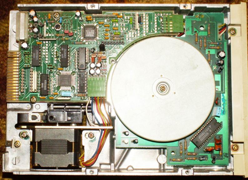

    30.05.2009
    224
    когда драйв закручивается (при подаче комманд), то лампочка загорается.
    модель:
    VEB ROBOTRON
    K5601 / CM 5643
    на писи работает.
    Последний раз редактировалось r0m; 13.04.2010 в 20:40.
  6. #125
    26.09.2009
    г. Красноярск
    3,200
    40
    128
    103 сообщений
    Курите сигнал step, от разьема дисковода до ВГ. Если сама ВГ его генерирует.
    На дисковод 12В не выводится. И часть штырей у меня не задействовано (из-за того, что выводится не то, что должно). Используются контакты А9-А21 и В8-18.
