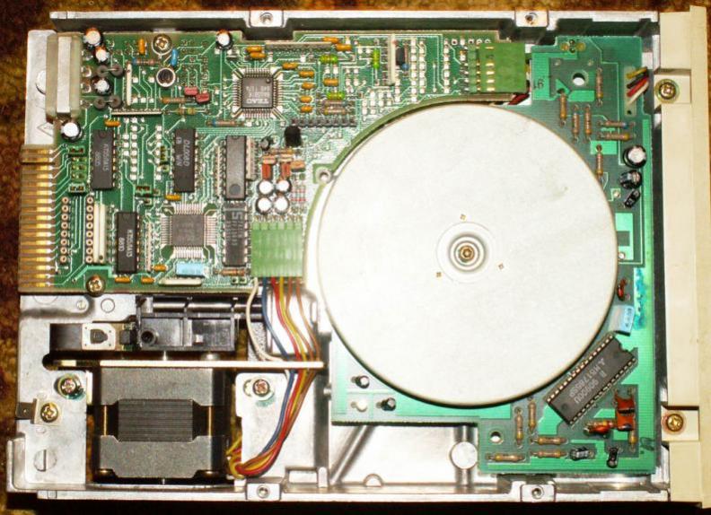

    ЛН3 оказывается открытый коллектор.
    т.е. 0 и должен быть.
    А резистор 4к7 с 6 ноги наверно надо на 14в. D94
    Вроде подтягивающие ризисторы должы быть в дисководе
    помойму те что вставляются в панельку.
    А попробуй с подключеым дисководом
    так же сперва 1 а потом 0 подай
    в смысле ЛН2 ??
    так надо попробовать на К561ЛН2 или КР1533ЛН2 поменять её для проверки ?
    из-за него может быть такая ерунда с недвигающейся головкой ?
    судя по фотке, кот. я прикреплял, у меня панелька пустая на драйве.
    я только не пойму, комманды надо подавать из tr-dos, во время замеров ?

    По схеме ЛН3 стоять должна
    но можно и ЛН2
    Попробуй с дисководом

    с дисководом, но без ВГ:
    5V на 15н. вгшки
    D94 5н - 1
    D94 6н - 0
    0V на 15н. вгшки
    D94 5н - 0
    D94 6н - 1 (изменилась в сравнении с без дисковода)
    резистор щас отпаян на D94
    я только не пойму, комманды надо подавать из tr-dos, во время замеров ? Это довольно геморно мне сделать, к тому же, черт дери, в tr-dos'е комп виснет довольно скоро

    Насколько помню в панельку вставляются терминальные ризисторы для последнего
    дисковода на шлейфе, т.е. что бы у микросхем с открытым коллектором была
    надежная 1 на выходе.
    У тебя на фотке их нет. Я у себя их тоже вытаскивал, на Profi их можно было не ставить. Помойму матрица из 8 резисторов 150-330 Ом.
    ---------- Post added at 23:30 ---------- Previous post was at 23:25 ----------
    Видимо в дисководе стоит подтягивающие резисторы, т.е.
    все нормально.
    Проверь также
    остальные элементы D94 D95
    1 и 2 3 и 4 9 и 8 11 и 10 сигналы должны быть инвертированы.
    Проверь также
    значит, подать на 15н ВГ 5V и 0V
    а потом
    замерить D94 ноги 1,2,3,4,8,9,10,11
    замерить D95 ноги 1,2,3,4,8,9,10,11
    так ?

    Нет на ВГ ничего не подавай, можешь даже ВГ вставить
    просто замерь

    подал на 15н ВГ 5V
    D94:
    1 - 0
    2 - 1,37 V
    3 - 4V
    8 - 0
    9 - 2V
    10-0
    11-2V

    Надо мерить пары
    1 2
    3 4
    5 6
    9 8
    11 10
    13 12

    в смысле, напряжение при включ. tr-dos между ножками ?
    D94:
    1 + 2 = 1,2 V
    3 + 4 = 4,6 V
    5 + 6 = 4,6 V
    8 + 9 = 4,6 V
    10+11= 4,6 V
    12+13= 1,7 V
    D95:
    1 + 2 = 0 V
    3 + 4 = 0 V
    5 + 6 = 0 V
    8 + 9 = 0 V
    10+11= 0,9 V
    12+13= 0 V
    это нормально, что 0.9V, 1,2V встречается ???
    также выпаял ЛН3 из др. пентагона - вставил - никаких изменений
