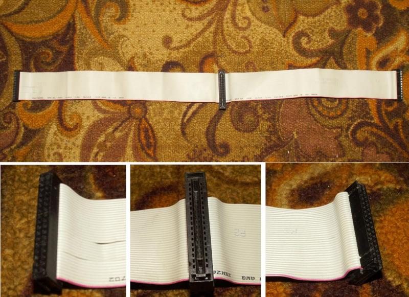

    Т.е. у тебя дисковод стоит на шлейфе в позиции B
    а выбирается как А!
    Попробуй 3'5 дисковод поставить, дать в TRDOS
    команды *"b" и list, с дискетой естественно.
  2. #211

    Цитата Сообщение от r0m Посмотреть сообщение
    все с тем же zx шлейфом комби-дисковод 3,5 + 5,25 в одном корпусе работает как надо. Из доса с 3.5'' стартует без проблем, я на нем ( на его 5,25 части) для zx и пишу AMD и hobet'ой. И robotron это читает на zx (c кнопкой =)
    У тебя ZX шлейф с 3 мя разьемами? раз на нем и 3.5 и Epson.
    I--------I--х--I такой?
    Так ведь у 5.25 и 3.5 разьемы раные, т.е. шлейфы то тоже разные?
    Хорошо бы фото шлейфов дисководов.
    Последний раз редактировалось Anykey; 17.04.2010 в 23:11.
    что "X" то символизирует ?
    Последний раз редактировалось r0m; 18.04.2010 в 01:13.

    Х - это перевернутые провода в шлейфе,
    у тебя крайний разьем переделан поэтому они уже не перевернуты.
    Прозвони на всякий случай на шлейфе 10,12,14,16 контакты всех 3х разьемов т.е. 10 1го с 10 2го и 10 3го разьемов и т.д.
    Дело в том что на PC выбор диска производится (A: 10,14 B: 12,16) а на 3,5 дисководах в нормальном состоянии активизирующие контакты 12,16 (но можно
    перемычками сделать и 10,12) поэтому один и тот же дисковод на PC может
    быть и A на крайнем разьеме и B на среднем, из-за шлейфа (переворот проводов)
    На ZX выбор A осуществляется 10 и 16 конт. а B 12 и 16 конт.
    поэтому c PC шлейфом на ZX будет работать только средний разьем как B дисковод. Чтобы заработал второй разьем на ZX надо перекрученые провода шлейфа вернуть обратно(что у тебя сделано)
    Когда ты комбо используешь на PC, у тебя 3,5 дисковод под какой буквой?
    А epson под какой?

    Т.е. подключил один попользовал, подключил другой первый отключил ?
    одновременно на шлейфе не висят?
    Тогда у них перемычки настроены на B: и на Speccy они будут только как B
    работать.
    Прицепи к A12 разьема светодиод (+5V - рез - led - A12)
    выбирай в TRDOS B: и давай RUN светодиод должен загореться.
    Если нет попробуй поменять D95
    Однозначно эти 2 дисковода должны работать как B
    Или на Epsone перемычку переставь
