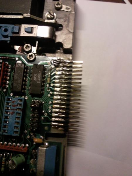

    Нет на ПЦ на одном прямом шлейфе 2 дисковода работать не
    смогут

    Я на свой гребенку припаял и теперь
    не парюсь с разьемами.
