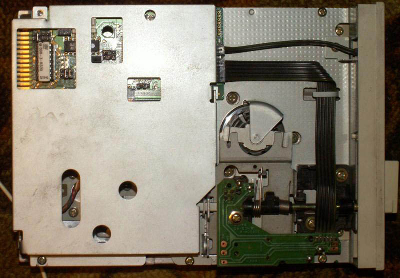

    у SD600 то он скраю вроде не у питания

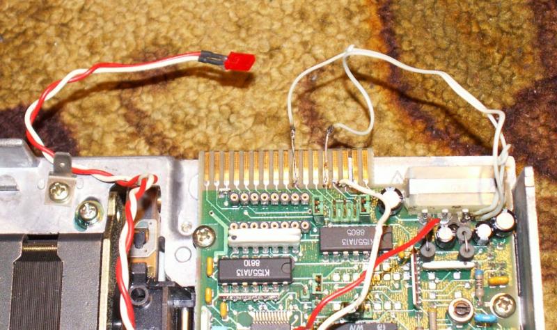

    сделал на robotron:
    диск вращается, диод в дисководе горит не мигая , диод от 8 контакта тоже горит не мигая
    если вставить дискету, то ничего не меняется !
    я только не пойму, если на неск. драйвах один и тот же глюк, начит дело то в плате, зачем мы с дисководом оперируем ?

    А резистор то где на диоде?
    Должен моргать с диском.
    Я пытаюсь понять, может еще какой сигнал надо подать
    на дисковод или может у тебя на всех дисководах выход IP повылетал или датчик не работает?
    Есть нормальный PCный 3,5 дисковод?
    может его попробовать?
    его не видно, но он у питания разъема, не у диода
