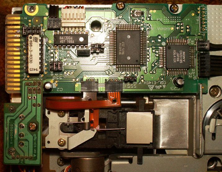

    Проверь тем же образом
    посмотри с какой ноги какой
    микросхемы дорожка идет на
    8 контакт.

    там дорожка идет под блок джампов, на них самих не звониться с 8ого.
    На площадочках вокруг не нашел тожк 8ого.
    На 16 ножный чип почти на все ноги звонится с разными сопротивлениями. с нулевым - нигде. Схемы не видно в инете ... на помойку ?

    Ты же вроде на PC диски на нем писал?
    Должен идти на BA12004 на одну из ножек 10-16
    ---------- Post added at 23:53 ---------- Previous post was at 23:51 ----------
    А может сразу на SF6801A
    нет, есть еще combo 3,5+5,25 =)
    ---------- Post added at 22:57 ---------- Previous post was at 22:56 ----------
    ну SF6... это уж черезчур многолапно для резервного драйва =)

    А ведь все работает ! Посмотрел дем, сколько вспомнил с нестандартными загрузчиками - все o.k. Это победа !
    Спасибо всем кто принял участие в оживлении безнадежного пациента.
    Anykey, без твоей компетентности и терпения я был бы обречен. Спасибо огромное !!!
