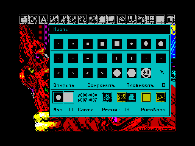

    По поводу кистей:
    Кисти 16x16 с маской. Кисть утапливается за борта экрана до линии противоположного крайнего пикселя.
    Курсор любит нервно подмигивать и притормаживать, особенно при включенной плавности (в прерывание конкретно не влазит ). Меня он уже достал малость, поэтому будет пока так. Чтобы меньше тормозило отключайте плавность, сито и маску когда они не нужны (при выборке кисти сплошная маска автоматически отключается).
    Режим AND фактически инвертирует маску и сито (пиксельную маску)
    Режим NOP на самом деле игнорит только вывод пикселей кисти, но выставляет цвет и обрабатывает маску кисти и сито по пикселям кисти (если включены). Это иногда бывает полезно.
    Режим XOR не работает с маской кисти, только с пикселями кисти.
    После задания шага, будет работать ловушка шагов - кисть будет выводиться в ближайшей к курсору шаговой позиции.
    Ну и в принципе описание в справке в 'Дополнительно' или в исходниках в документации.

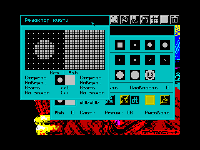

ID:	65441   Нажмите на изображение для увеличения.
ID:	65442   Нажмите на изображение для увеличения.

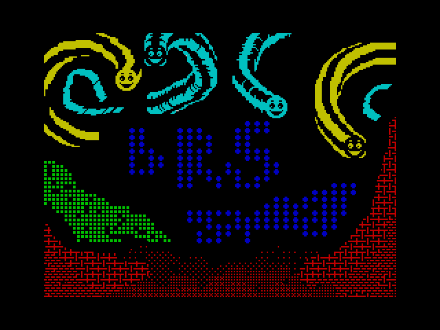

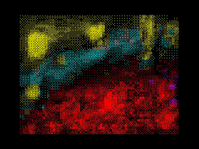

ID:	65443   Нажмите на изображение для увеличения.
