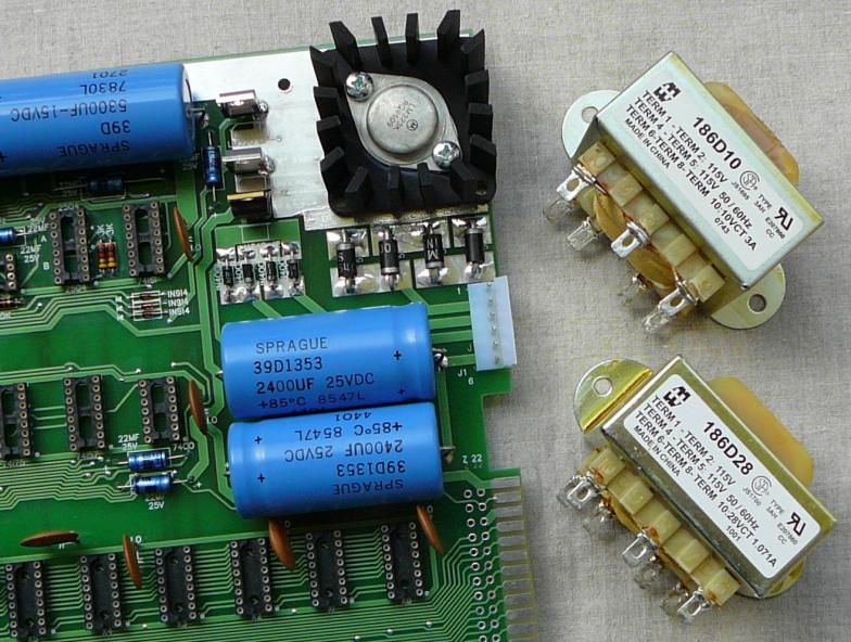

    Уря! Платка моего Яблочка получила электропитание!
    Это плата Apple I сначала OFF, а потом ON. Все напряжения в норме.
    Еще альбом изображений: Цепи питания на плате Apple I (power traces) - удобно для сборки.
    Далее - набивка платы микросхемами, относящимися к видео, и подсоединение к видеомонитору.
