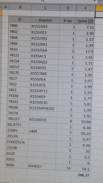

    Не знаю на сколько поможет, но сегодня вытащил все аналоги, какие только нашел, и вот что вышло:
    74154 - 155ИД3
    74S257 - 1533КП11А, 555КП11
    7404 - 155ЛН1, 1533ЛН1 - НЕУСТОЙЧИВО ВВОД С КЛАВ
    74175 - 1533ТМ8
    7408 - 155ЛИ1,1533ЛИ1
    7432 - 555ЛЛ1
    7402 - 1533ЛЕ1
    7410 - 155ЛА4
    7400 - 1533ЛА3, 155ЛА3, 531ЛА3, 74HC00 - НЕСТАБИЛЬНО
    74157 - 1533КП16
    из указанных аналогов не запустились нормально только ЛН1 в генераторе, на экране появлялись произвольные символы, при вводе произвольно происходил перевод строки.
    еще не удалось запуститься с 74НС00 вместо 7400, хотя все ЛА3 работали хорошо.
    6820 я заменил на 6821, хотя 6820 тоже работает
    процессоры пробовал R6502 - но он похоже был дохлый, а сейчас на MOS6502.
    других микросхемок к сожалению пока нет, если появятся, дам знать.
    когда подбирал комплектующие, нарисовал такую таблицу аналогов, там же указаны цены, по которым я купил микросхемки на ebay
