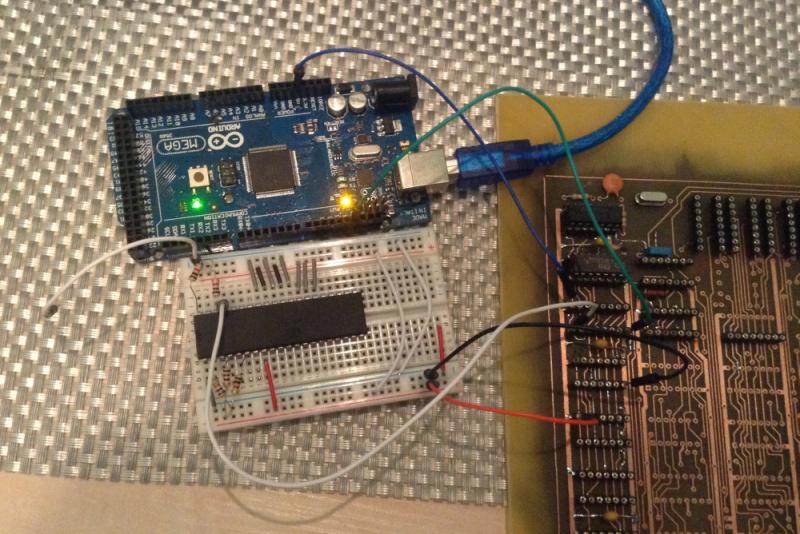

    собрал на ардуинке читалку для ПЗУ, проверил, все до байта сходится с Монитором Воза. подозрения на дохлый проц. на 36-37 выходах присутствует тактовый сигнал около 960кГц, однако все адресные линии в единице, а данные в нуле.
    попробую так же подключить его к ардуинке, если не заведется, придется менять.

    подсмотрел на этом сайте как можно проверить проц (у меня применен R6502P) с помощью одно только тактового генератора и нескольких проводков. иедя проста - подать тактовый сигнал, а на шине данных установить команду NOP, выполняется она за 2 машинных такта, и на адресных выходах начинается перебор адресов.
    быстро собрал схему на макетке, генератор использовал от будущего Специалист-экспресса на 8 мГц с делителем на ИЕ7 до 1 мГц.
    на всех адресных выходах нули. похоже трупик.
