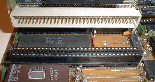

    Цитата Сообщение от Conan
    Если так нужны (кстати, сколько людей их оценит?) возможности новых процессоров и прочей «крутизны», то предусмотрите Socket80 (слот на плате для маленькой карточки с процессором). И будет у людей возможность выбора совместимости или «наворотов». Хотя бы виртуальная.
    Интересно мысли ходят!
    Идею с таким названием ("Socket80") я пару месяцев назад подкидывал другому форумчанину (не Conan) в ПС. То ли они пообщались между собой, то ли одна идея приходит в голову разным людям одновременно. Это к вопросу о том, всякое ли совпадение идей, есть плагиат.
    Что-бы не было лишних вопросов в двух словах расскажу, что я предлагал. Имеем разъем (панельку) IDC-мама, запаянную так что есть 6 рядов с шагом 2,5 мм по 20 выводов, затем пропуск в 15мм (или 5 рядов) и еще 6 рядов разъема. Суть в том, что в такую пнельку можно впихнуть как обычный Z80 в DIP40, так и платку с запаянным суперZ80 (Z180, Z380, eZ80, softcore). А по дополнительным контактам будем подавать дополнительные сигналы, вроде старших адресных линий и тому подобного. Естественно, это надо реализовать на новой, расчитанной под высокие частоты и дополнительные возможности материнской плате. Но как минимум это надо стандартизовать, а как максимум "сказку сделать былью".

    На тему «Socket80» ни с кем не общался, хотя и на первенство не претендую. Хотя идеи всяких расширений обдумывались еще в начале 90-х. Тогда ведь тоже появлялись новые процессоры и мысли о их использовании были. Вот как, например это мыслилось (но не было реализовано) конструктивно для ZX-Next:
    На материнской плате, установлена панелька под обычный Z80 (на фото SGS Z8400). При расширении процессор вынимается из панельки, а расположенный рядом слот ставится карточка, которая вторым разъемом подключается к пустой панельке процессора (на фото не показано). Такое решение давало возможность не «тащить» на системную шину все сигналы процессора и с другой стороны не пытаться сразу предусмотреть супер-Socket вместо панельки обычного Z80 (с дополнительными адресами памяти и т.д.).
