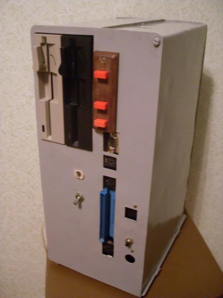

    ПРОФИ 5.03/ 7 Mhz/ 1 Mb/ XT-клава/ TEAC FDD+советский дисковод.
    Все в удовлетворительном состоянии. Видео в RAR архиве в EXE-шке.
    (Благодарю molodcov_alex за предоставленную возможность
    сделать качественный видео ролик.)
    Прилагается 25 или больше дискет СР/М (остальные в образах, при желании
    могу сбросить на диски), 25 дисков со снятой защитой от копирования.
    Более 80-ти TR-DOS дисков c программами, играми, демками, журналами.
    После небольшого ремонта (замена ВГ93 и ВЕ39) компьютер восстановлен.
    Выражаю ОГРОМНУЮ БЛАГОДАРНОСТЬ Anykey
    за ценные советы по поиску и устранению неисправностей.
    За все хочу 4000 рублей. Торг не уместен. Предложения в личку.
    Плата куплена в фирме "Кондор" и доработана следующими примочками:
    1) Теневое ОЗУ 16 кб на порт #FB/#7B
    2) Доработка адресации расширенной памяти по #7FFD - 512 кб (будут
    работать программы с ПЕНТАГОН 512)
    3) Чтение порта #7FFD.
    4) Доработка ПЗУ (кнопка Magic с Сервисной программой и STS 3.2m,
    адаптированный HoneyCom - возврат в коммандер по RESET, и др.)
    5) Турбо ВГ93.
    6) Плата COVOX.
    7) Новая синхропрошивка для Real Spectrum мультиколор.(от "Кондор")
    Подробнее о Сервисной программе:
    Программа грузиться в теневое ОЗУ. По нажатию кнопки Magic инсталирует
    в расширенную память "STS 3.2m" с блоком для поиска картинок и спрайтов,
    При входе в STS коректно передаються и обрабатываются регистры процессора,
    прерывания и все остальное. Выход в прерванную программу также происходит
    корректно, как будто ничего не прерывалось(при правильном пользовании STS
    и некоторых нюансах).
    Дополнительные возможности Сервисной программы:
    - возврат в прерванную программу
    - работа с экраном
    - выбор накопителя
    - просмотр каталога
    - проверка диска
    - востановление диска
    - форматирование диска
    Быстрый возврат в командер по кнопке Magic используют "Real Commander" и другие программы.
    Возврат по RESET в "Honey Commander" - адаптированный под память "ПРОФИ 1024"
    Есть проигрыватель музыки с Амиги (*.MOD) использующий COVOX, TURBO-7Мгц,
    расширенную память, и 16 кб Теневое озу (быстрой памяти) в котором помешается
    проигрыватель быстро читающий музыку в память с MS-DOS дисков, и проигрывая из ОЗУ.
    P.S. Написал Сервисную программу "PSS 2.4" - (Professional Shadow Service) и
    доратал "ПРОФИ" один мой знакомый, за что ему огромное СПАСИБО.
