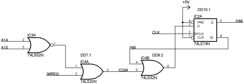

    Спасибо, понятно. Схема довольно сложная. Для сравнения прилагаю схему арбитра памяти Орель БК-08. Как говорится, почувствуйте разницу.
    В реальном компьютере вместо IC3A стоит более сложная схема, предназначенная для реализации теневого ОЗУ и других дополнительных возможностей "Орели" по сравнению с оригинальным ZX, а если бы требовалась только функциональность ZX, то достаточно было бы только элемента, который я показал как IC3A. Остальные элементы, показанные на моей схеме, соответствуют реальным элементам схемы "Орели", и я указал их обозначения на схеме DD7.1, DD9.2, DD15.1.
    Логика работы этой схемы следующая. Если обнаружено обращение процессора в память по адресам 4000-FFFF - то формируется активный низкий уровень сигнала /CSM - запрос обращения к ОЗУ. Далее, если процессору в этом цикле обращения к памяти доступ к ОЗУ еще не был предоставлен - то с триггера DD15.1 формируется низкий уровень сигнала /HM - это выход арбитра. Он там формируется не более чем на 1 такт, после чего снова возвращается в исходное состояние лог. 1.
    Так как циклы обращения к памяти Z80 не длятся более 2 тактов, то за каждое обращение к памяти на сигнале /HM будет сформирован один импульс отрицательной полярности длительностью в 1 такт.
    Цитата Сообщение от predatoralpha Посмотреть сообщение
    Кроме того есть разные "проще". Есть проще в количестве логических элементов/тригерров. Есть проще в разработке/отладке на макете. Это разные проще.
    Ну вот, теперь у тебя появилась возможность сравнить обе схемы и проанализировать их. Какая из них, с твоей точки зрения, проще для понимания и наладки?

    Сразу видна неприменимость для оригинального Спектрума - на Синклере микросхема УЛА обрабатывала не только память, но и порты. Соответственно, нужен дополнительный арбитраж для портов. А цикл чтения-записи портов уже не 2, а 3 такта. Со всеми вытекающими отсюда последствиями.
    Во-вторых, наличие такого арбитра, что Вы привели, предполагает
    а) что УЛА может подождать 1 такт
    б) что вычитка байта и атрибута могут быть не поподряд.
    Т.е. что упрощение схемы здесь может усложнить схему "там".
