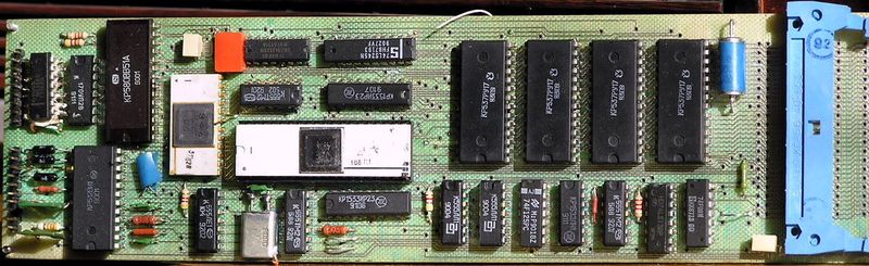

    По умолчанию Микро-85
    Прошу прощения за дезинформацию, не знал что есть такой комп.
    Так у меня названа собственная разработка, которая должна было управлять терапевтическим лазером.
    Разработка была доведена до опытного образца и все.
    Процессорный модуль с нее я и обозвал так, там проц стоит 8085, вот отсюда и название микро-85.
    Выглядит примерно так.

    Очень интересная штука!
