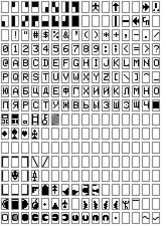

    Цитата Сообщение от Atari Посмотреть сообщение
    тут вариантов миллион, но очень разумным былоб и там и там поставить по 8 бит и получить нормальную KOI-8 и полный байт атрибутов с 8 цветами и мерцанием.
    Это уже излишество. 128 символов хватит для коммуниста.
    Для 8 битных символов пришлось бы ставить вторую ПЗУ. Раньше в наличии были только 1 Кб микросхемы и стоили очень дорого.
    Я в своей схеме добавил перемычки, которые позволяют использовать ПЗУ с 256 символами размером 6x10. Теперь вот хочу подбить вас всех выбрать 128 спрайтов 6x10, которые будут использоваться для игр. При переносе игр с других РК совместимых компьютеров, можно будет использовать символы из расширенного знакогенератора.
    Ну и плату цветного изображения я так же добавлю, но попозже.
  5. #34
    26.02.2010
    Запорожье
    2,171
    выдумывать очередной собственный/несовместимый стандарт дело неблагодарное.
    присмотритесь к знакогенератору от "Микроши", там есть и псевдографика и маленькие русские.
  6. #35
    HardWareMan
    Символы Lode Runner и Packman детектед!
  7. #36
    01.12.2010
    1,657
    21
    Это не стандарт. Я ведь кроме ёмкой ПЗУ никаких других корпусов не добавил. И то, ПЗУ я добавил, только потому что у меня программатора для "ПЗУ с -5 и +12 Вольт" пока нет.
    В Микро-80 больше половины знакогенератора пустые. Если мы их заполним, то ничего страшного не произойдет.
