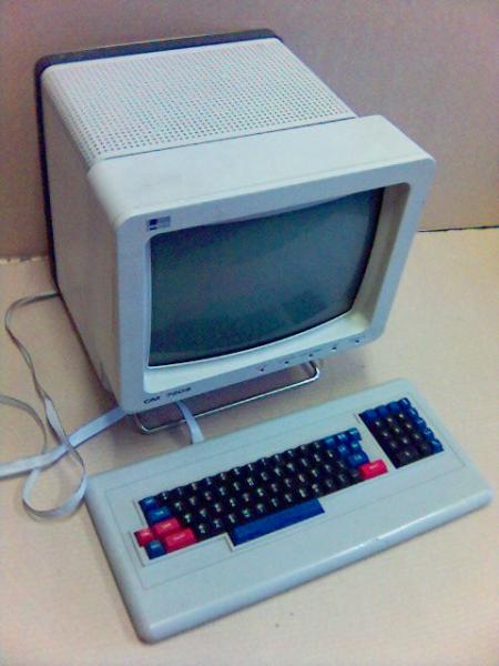

    1. Моники СМ7209 и бесконтактные клавы 1988г польского производства

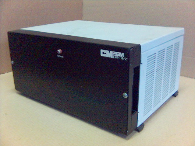

    2. Стоечные блоки управления печатью СМ ЭВМ БУП-10/2 1986г

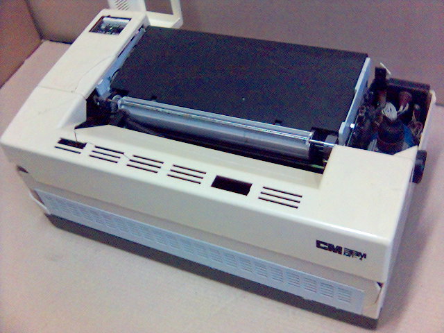

    3. Печатаюшие устройства СМ ЭВМ МП-4 (А521-4/2) 1986г, слегка пострадавшие пластиком

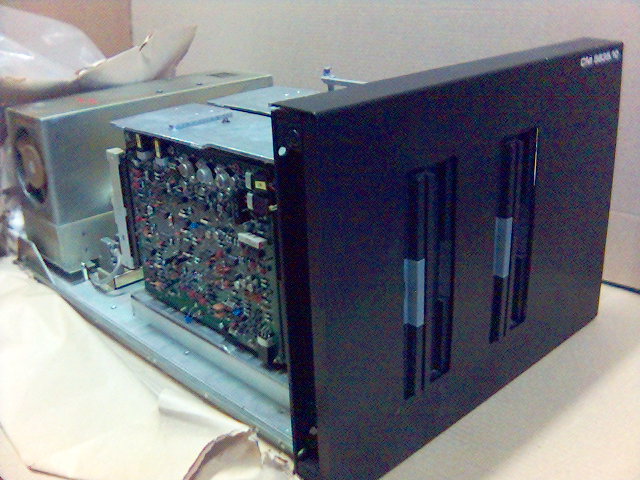

    4. Рарнейшая вещь! Стоечный модуль накопителей на гибких магнитных дисках 8" СМ 5635.10 (2* ИЗОТ ЕС5074), Болгария 1987г. Зверюга! Наверное, всё-таки рискну жизнью и возьму кроху себе, одну из двух

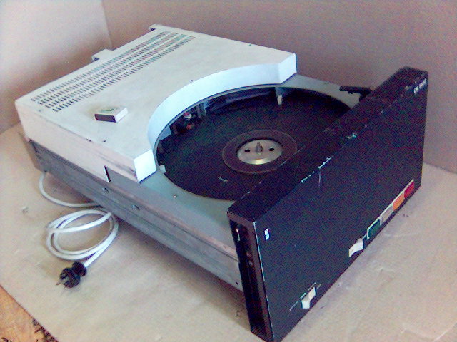

    5. Царь-хардик... Свирепый монстр СМ5400, первый серийный хард, насколько я помню, со сменными блинами в кассетах и общим объёмом около 6Мб, болгарского производства 79-85гг

    Raven, главное спасай дисководы на 8 и винт см 5400- их трудно найти, а см5400 - вообще уникален, нмл и терминалы - этого добра еще хватает на просторах россии, да к тому же вроже см5400 - внутри малоценен

    Выберете себе 1-2 рабочих терминала СМ7209 и остальными можете пожертвовать.
    Аналогично с НМЛ, выберите 1-2 рабочих себе. Аналогично с принтером, а вот 8" дисководы и винт спасайте.
    Как и все носители в виде магнитных лент-дискет-перфолент и документацию.

    см буп - пока не понял что и для чего
    см7209 - терминалы - в принципе можно подключить к любой технике - к Элек 60 и подобным по ИРПС или ИРПР - там и то и то есть , к РС и даже к спектрумы - если выфвести наружу сигналы RGB, были трех цветов - черно белые с синевой, зеленые и янтарные , клава по тем временам очень удобная , внутри плата на 580ик80 и куча импортных СЭВовских микрух - интереса до них ни кому нет
    накопитель см5300 - в принципе подключается к Элек 60и подобным , при ОЧЕНЬ большом желании к РС, к Элек 60 нужен контрорллер - опытные экз естьу Андрея, схем полно в печатных изданиях - можно в принципе при желании повторить

    и см5400 накопитель на жестком диске - действительно самая уникальная вешь , тяжелая но , если состояние как на фото , это супер Пока плата к нему для Элек 60 есть только у Андрея , но пока не заведенная - то ли нерабочая , толи ,,,да и самого накопителя нет, Доки есть у него , да и у меня и по контролееру и по самому накопителю - так что его вытаскиваете в первую очередь
