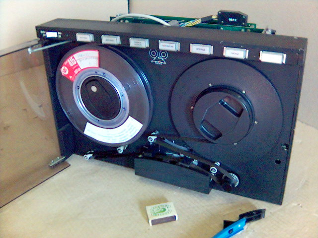

    xailar, СМ5635.10 - 2 модуля, в каждом 2 дисковода ИЗОТ ЕС5074. Один модуль за Andrey Ak, а второй пока хочу взять себе. Хотя с этим могут возникнуть проблемы, идея подключить к РС и перекопировать с 8" данные ещё жива. Ну если уж очень требуется, после копирования вполне может стать ваш! А ВК43Ц61 86г, вот он (на пару с НМЛ):
ID:	17156   Нажмите на изображение для увеличения.

    Откопал техописание на СМ5635.10. Там указано, что контроллируемое устройство работает через интерфейс И41. Связь же с контроллером осуществляется через промежуточный интерфейс (ПИ), имеющий 11 линий, включая двунаправленную линию последовательной передачи данных. То есть в отсутствие контроллера теоретически можно почти напрямую, согласовав уровни и волновое сопротивление линии (100 Ом у ПИ), подключиться линией данных к СОМ (если соответствуют протоколы), а линиями управления к LPT персоналки! Может, кто-нить имел опыт такого согласования интерфейсов? Возможен ли такой вариант?
    А потом просто написать "программный", "софтовый" контроллер, его логика в документах описана. И управлять FDD 8" через COM и LPT стандартными средствами, а?
    Вообще же, в данный момент мне не столь важен произвольный доступ к файлам. А написать прогу под MS-DOS, посекторно читающую всю инфу с диска в образ, и даже пишущую образ на дискету, наподобие FDI для Спекки - тогда не такая уж большая проблема. Вообще, конечно, было б прикольно накропать досовский драйверок для прямого доступа к 8" флоппу через файловую систему но это уже блажь, особого смысла наверное нет
