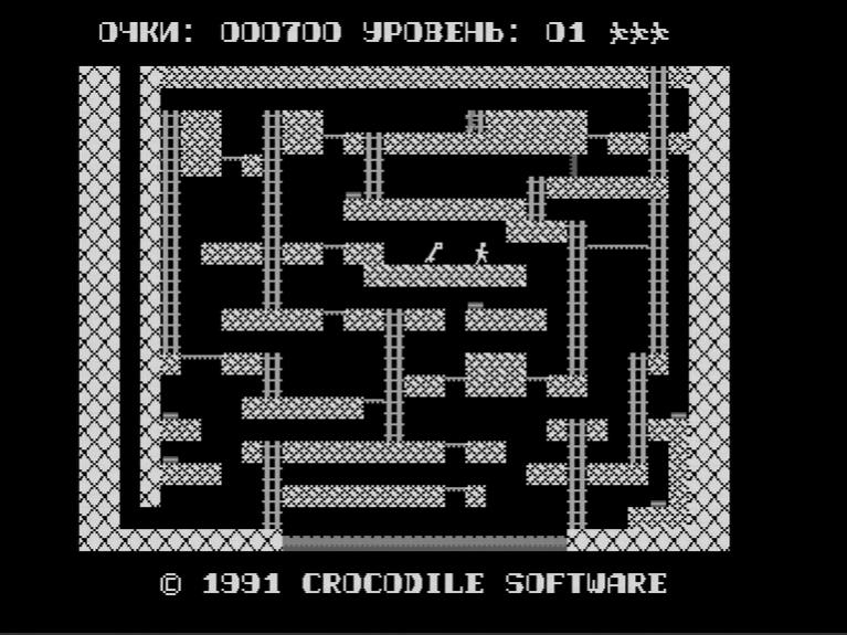

    Alex_K, если у вас так шустренько переносится ПО на реал, может при случае попробуете у себя запустить проблемный файлик со сборника игр для UKNCBTL - я сначало подумал не работает изображение (в плане игре нужно цветное обязательно) - запускал и с дискеты(загрузчик) и с харда - стартует но ни звука ни картинки на обеих моих машинках нету ((( Просто эта версия клада реально очень правильная ! ))) И если бы скажем она не могла идти в ЧБ-варианте музыка то должна в пищалке звучать, но нет )))
    Запустилась, музыка из динамика звучит. В память ПП при этом ничего не загружено (до запуска игры). Возможно в памяти ПП что-то висит, а игра не запрашивает память, а грузится со строго определенного адреса. На диске sysimage.dsk есть программа PMEM.SAV, которая показывает распределение памяти в ПП, посмотрите перед запуском игры.

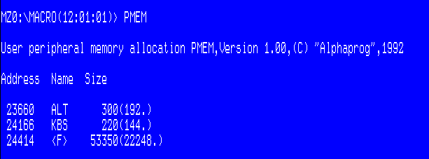

    Что pmem.sav - должен показать - наличие или отсутствие свободной памяти???
    Когда гружусь с харда - понятно там висит WD как минимум, но при загрузки с дискеты то же виснет в черный экран - запускается, делает инициализацию видео-ОЗУ (ну судя по картинке) и всё тишина (((

    PMEM показывает распределение оперативной памяти для пользователя в ОЗУ ПП с адреса 23660. Все загруженные модули, сколько занимают, где свободная память. Выводится начальный адрес блока, имя программы (имеет смысл только для моих программ) или <F> (свободно), ну и размер блока.
    С дискеты тоже чего нибудь может грузиться, надо осмотреть STARTS.COM (или STRTSB, STRTFB), и при необходимости удалить.
    Посмотрел, сколько занимает мой резидент в ПП от TSSPD - оказалось, что почти всю память) Почему у него такое название странное? CS9?
    Я же написал, что название имеет смысл только для моих программ. У меня самое первое слово в загружаемой программе было ее названием в RADIX-50.
