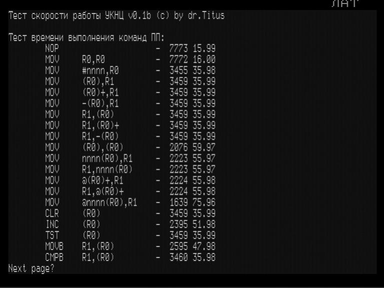

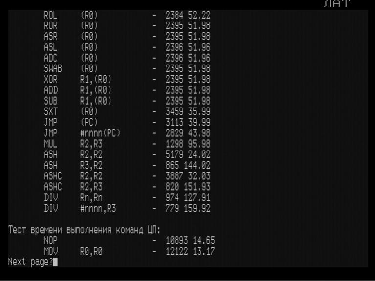

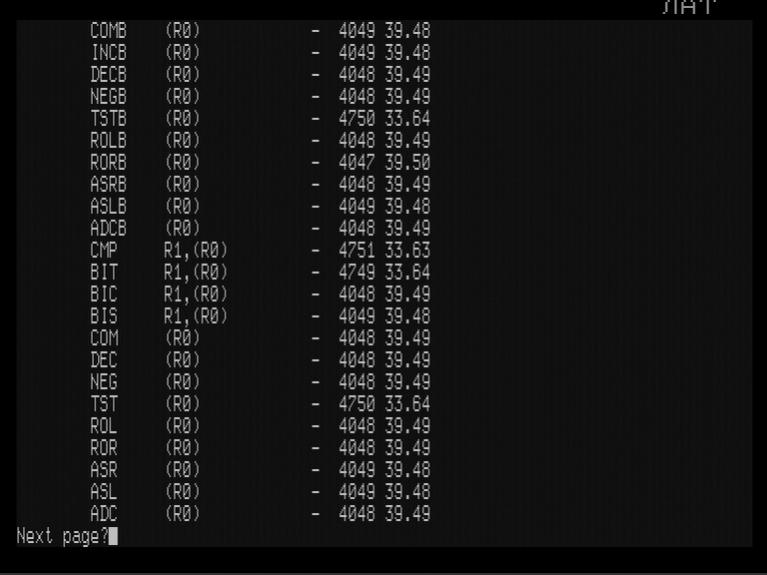

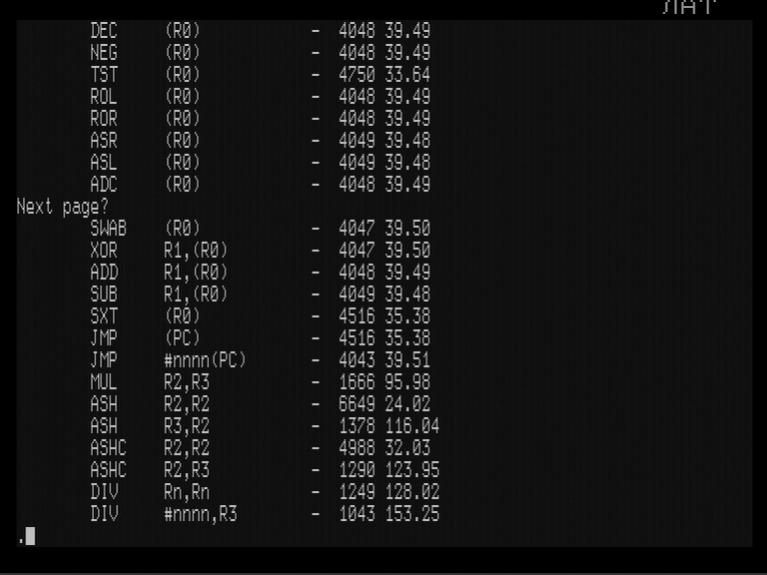

    Ладно, выложу еще результаты измерений с более древней УКНЦ. Схемы нет, но она не подпадает ни под "КВАНТ", ни под "СЭМЗ", но ближе конечно к "КВАНТ". Видно, что ПП работает этак такта на четыре побыстрее.

  4. #183
    07.10.2007
    3,250
    360
    639
    415 сообщений
    46 Post(s)
    Продолжение.
    А маркировка какая на корпусе? Какой завод, какой год?
    Есть фотки платы?
    Есть фотки платы?
    Фото маркировки, фото платы без подсветки, фото платы с подсветкой.
    Сорри за качество - фото с мобильника.

    69 Post(s)
    Видеовыход совсем иначе сделан, чем у тех, которые я встречал.
    А маркировка всяких этих ВП1 и ХМ1 - такие же, как и на обычных УКНЦ?
  8. #187
    07.10.2007
    3,250
    360
    639
    415 сообщений
    46 Post(s)
    Распиновка видеовыхода и параллельного порта отличается от обычных УКНЦ.
    Да, также как и на других, ничем не отличается. ПЗУ те же самые.
    Странно, куда же делись 4 такта в командах ПП?
    Раз все кратно 4-м, значит циклы памяти там такие же.
    Процессор тоже такой же)
    И тактирование 6.25, верно?)
    Я уже упоминал, что в разных модификациях по разному сделана задержка сигнала AR после выдачи SYNC.
    У "КВАНТ" она проходит через два элемента ИЛИ с конденсатором между ними и через 1801ВП1-055.
    У "СЭМЗ" через двойной каскад двух элементов ИЛИ с конденсатором между ними. Итого четыре элемента и два конденсатора.
    Значит нужны еще тесты с разных машин, чтобы понять, куда отнести эту раннюю.
