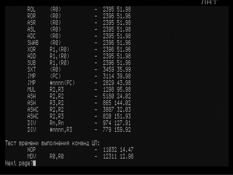

    Переделал тест команд ЦП.
    Теперь перед тестом каждой команды:
    1. Ожидается запрещение прерываний от источника-0 ЦП (говорит нам о том, что все символы отправлены терминалу)
    2. Сохраняется регистр состояния приемника-0 ЦП, и запрещаются прерывания от приемника-0 ЦП (чтобы не мешали нажатия клавиш)
    3. Сам тест
    4. Восстанавливается регистр состояния приемника-0 ЦП
    Попробуйте на реале, может перестанет плавать скорость команд ЦП от запуска к запуску.

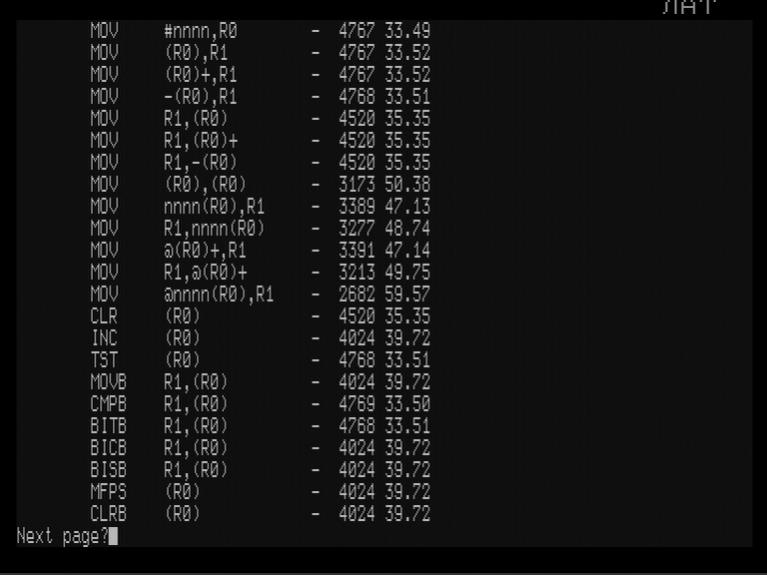

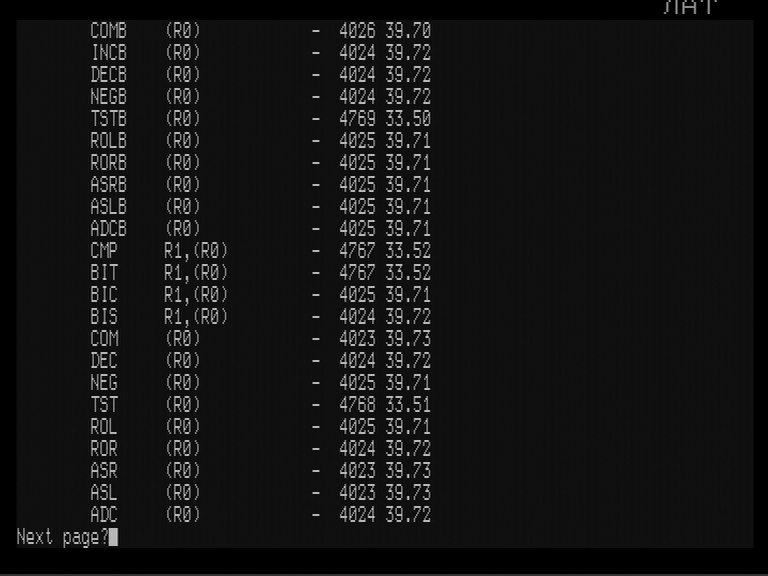

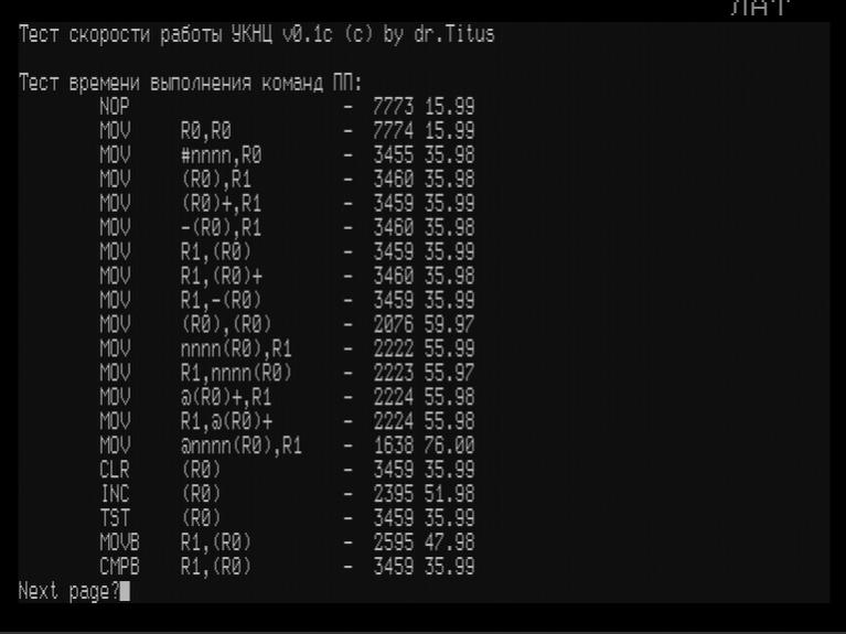

    Ну вот результаты на древней УКНЦ. Первая часть.
ID:	33351   Нажмите на изображение для увеличения.
ID:	33352   Нажмите на изображение для увеличения.
ID:	33353   Нажмите на изображение для увеличения.
ID:	33354   Нажмите на изображение для увеличения.

    Древняя УКНЦ. Вторая часть.

    Слушай, по-моему перестало плавать!
  11. #200
    07.10.2007
    3,247
    360
    638
    414 сообщений
    46 Post(s)
    Вроде да. Т.к. в ПП подпрограмма пользователя могла запуститься только тогда, когда обработаны все остальные запросы, то и в ПП все было идеально, т.к. на экран все уже было выведено.
