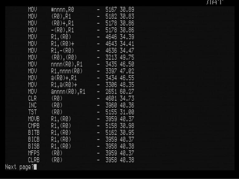

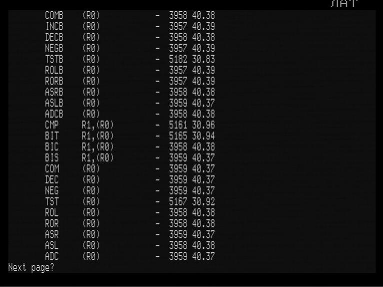

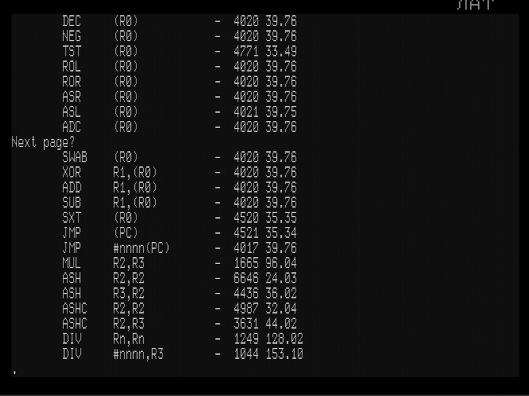

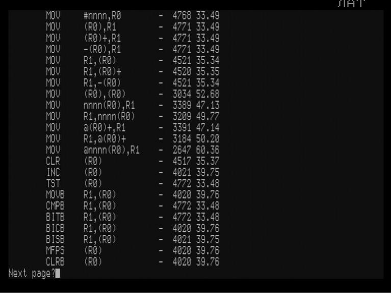

    Результаты теста на "КВАНТ"-овской схемотехнике. Часть вторая.
    Хорошо кстати видно, что в новой версии программы сильно отличаются результаты тестов команд ASH и ASHC, а ведь их время выполнения зависит от того, на сколько надо двигать. Какой в программе задается счетчик сдвига?
