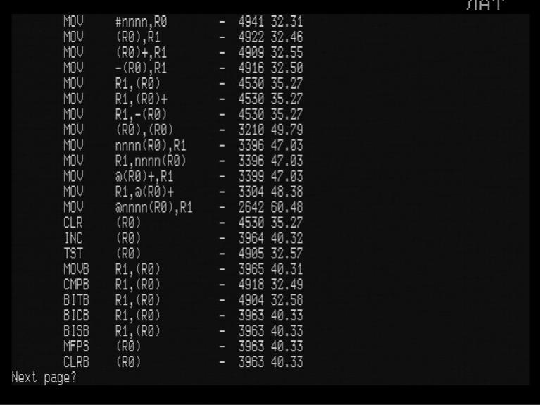

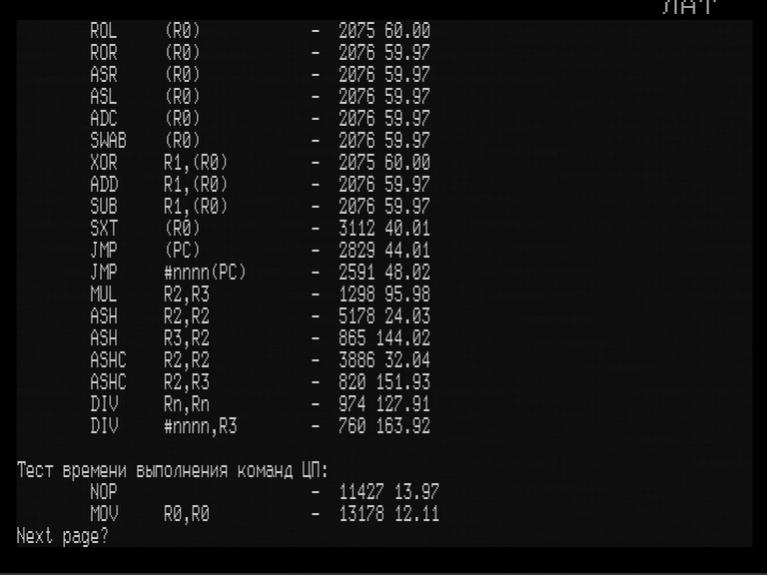

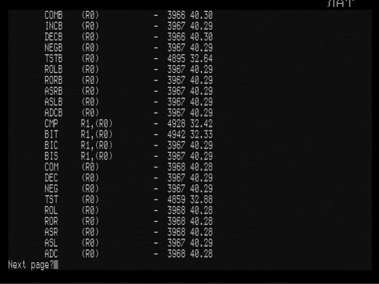

Результаты теста на "КВАНТ"-овской схемотехнике. Часть вторая.
Хорошо кстати видно, что в новой версии программы сильно отличаются результаты тестов команд ASH и ASHC, а ведь их время выполнения зависит от того, на сколько надо двигать. Какой в программе задается счетчик сдвига?
Отфонарный) Вернее он равен адресам буфера, а так как программа перекомпилирована, то буфер на новом месте, и коэффициент сдвига другой)
