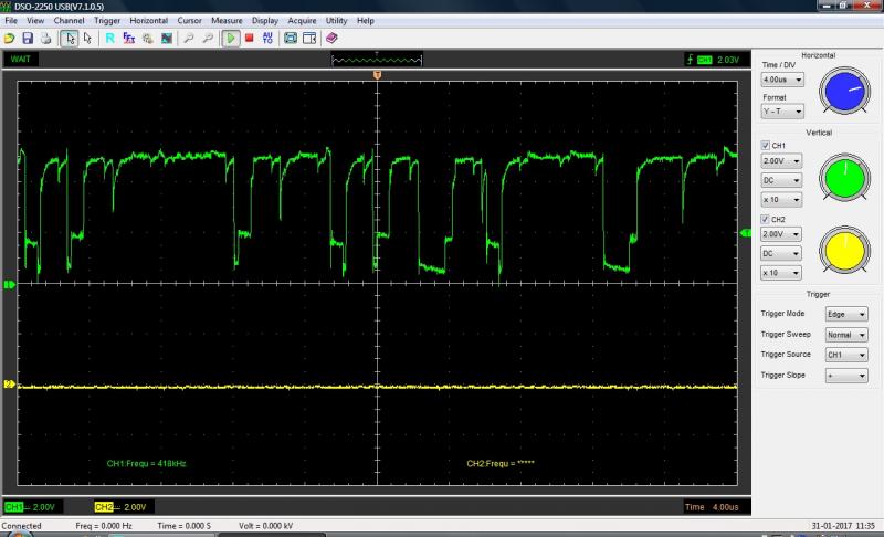

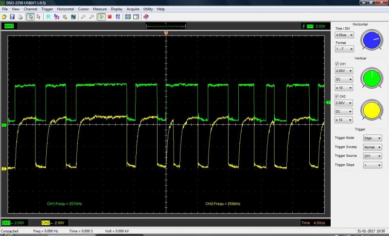

    Сильно смущает меня форма сигнала RPLY на ПП:
    И форма сигналов на 1-8 ножках ВП1-055 (V1-V8):
    не нравятся мне эти половинчатые уровни!
    Желтый? Нормально для линии с открытыми коллекторами (стоками).
    А это похоже на "воздух" в шине с тремя состояниями без "подтяжки", в состоянии когда все выходы, работающие на шину, закрыты.
