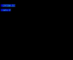

    Решил еще раз попробовать восстановить какую-нибудь УКНЦ, из тех что без конденсаторов. В первый раз восстанавливал СЭМЗ (проблем слишком много - пока отложена). Теперь выбрал Квант'овскую. Посмотрел перечень конденсаторов, посмотрел внимательно на плату и понял, что чего-то не понял - C45 на плате подписан дважды (хотя место одно), а C52 вообще нету. Кто подскажет - где должен стоять C52?

    Запаял конденсаторы и УКНЦ завелась... Но счастье было не долгим - минуты через 2 в режиме отладки УКНЦ вешается и показывает всякие "матрасы" или прочую разноцветную хрень. Попробовал запустить тестирование - на первом же проходе изобразила цветные квадраты и зависла. Как всегда вопрос - что делать? Начинать "пинать" память или возможны варианты?

    Варианты всегда возможны. если есть возможность дунуть охладителем - можно попробовать на 1515 и ВПшки.
    Второй вариант - пока не прогрелась запустить тест (памяти) - может он сразу будет недоволен, тогда начинать разборки надо будет с памяти
    Не помогло. Вообще перестало запускаться Сразу разноцветные полотна выкидывает и на Ресет почти не реагирует.

    Что значит "дунуть охладителем"? Насколько я понимаю охлаждать нужно спиртом, чтобы избежать замыкания между ножками. Если использовать баллон с воздухом, в какой-то момент может произойти выброс токопроводной жидкости и тогда adios muchachos...
