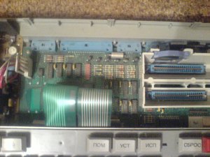

    Не ПП, а ЦП. Данная БМК в том числе управляет пуском центрального процессора (ЦП). ЦП к ней подключен ногами DCLO, ACLO и HALT. После сброса по кнопке RESET на входе ЦП HALT должен быть неактивный высокий уровень ("1").
    Вот, на 25,26 и 29 ногах ЦП (D3) от включения и далее все вот так:
    На резет это не реагирует, ACLO всегда 0, DCLO всегда 1 и HALT - меандр 4 мГц. И никак по другому... Хоть после включения, хоть после резета, хоть через час работы...
    Похоже таки
    1515ХМ2-001 нужно искать. Это же может стать причиной постоянных и бесконечных повторений на ПП ?
    Или все таки с памятью что то стало.... В общем, думаю, в любом случае панели на память поставить с начала...

    Очередной отчет о проделанной работе.
    Выпаял 10 микросхем ОЗУ, с угла, проверил все, проблем не обнаружил, память рабочая. 10 выпаял потому что нашел только 10 панелей, но в любом случае, пока не выпаяю все, запаивать не буду, чтобы феном панели не поплавить. В общем, память в норме. Без выпаяной памяти компьютер работает точно так же, по крайней мере на мониторе такие же точно полоски, то есть, память вообще не причем.
    Далее, по 4 мГц на HALT ЦП - прошелся по дорожкам, явных проблем не заметил, отрезал HALT - на 29 ноге "0" . Отрезал ногу БМК - на БМК "0".. 4 мгц лезет еще от куда то. ПОка не понятно, буду еще раз все обсматривать. Дорожки идут на разьем к которому коннектится сетевая карта, и на два слота ВУ. И все... В основном, те участки дорожек, которые на виду - все обсмотрел, подозрительные места промыл. Не помогло. Остались участки под пластиком в районе разьемов, и под процессором. НУжно будет еще местами порезать, чтобы точно понять на каком участке эти 4 мгц появляются. Когда обрезал с проца дороги, и на процессоре на 29 ноге был 0 - ничего не поменялось. Правда при этом не хватало 10 микросхем памяти, и в целом, я и не ожидал, что будут изменения. Запаяю панели, проверю микросхемы и повторю эксперимент, если до этого не пойму от куда таки эти 4 мГц на HALT D3.
    Кажется понял, в разьеме BУ - Б4 - это пин на котором 29 выв ЦП (D3) а А4 - это пин на котором 4000 кГц... Уверен это не совпадение )) Нужно смотреть разьем, или под разьемом.
    Да, проблема была именно в этом, в разьеме ВУ контакты сдеградировали, и 4 или 5 контактов были замкнуты A с B ...
    Вставил картонки в разьемы, и все запустилось. До безобразия банальная проблема ...
    Осталось только тор найти с 220 на 9 - 15 вольт, подходящий по размеру, и поменять электролиты в БП. Ну может еще шильд найти нормальный, а то мазня какая то вместо надписи "Электроника"...
    Огромное всем СПАСИБО !!!
    Еще, думаю, перед запуском уцелевшей УКНЦ от металлистов или с какого нибудь гаражного хранения - стоит такие картонки вставлять, там ведь где угодно может замкнуть... И спалить что то реально.

    За ночь потестилась своим тестом, 114 проходов, полет нормальный.
    да, с КЗ в разъеме забавно. надо обращать внимание на это впредь, записал.
    я видел подобное на битой корзине в ДВК но там она была реально битая, а вот тут....
    можно детальное фото дефекта ? очень интересно как так получилось
    Вот тут, первый снимок - это разьем в котором явно видно что многие контакты "в зацепе", а на втором снимке следующий разьем, и там явно видно что между контактами есть зазор, виден "пол" ращьема.
    Может у кого есть под замену такой разьем, не хочется покупать из за разьема целую плату... А с картонками, в целом норм, но не аутентично ... )))
    Далеко не все были замкнуты, но 4 точно назвонилось. Подозреваю что при изменении температуры могло варьироваться.

    Почему неаутентично? Неоднократно попадались платы с завода в которых именно что были картонки в качестве заглушек для ножевых разъёмов. Правда, не УКНЦ, но какая разница ...
