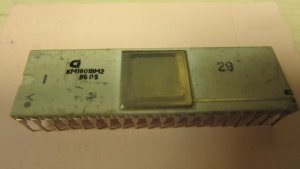

    Вчера наконец то пришли 1801ВП1 065, заказывал с разбора, не новые. Первая заработала без проблем. В итоге, моя УКНЦ восстановлена прямо таки до максимального релиза, регистры ВП1-065 отвечают, все как в эмуляторе. Осталось получить преобрадователи DC/DC c +5 на +/- 12 и окончательно закрыть эту УКНЦ в абсолютно рабочем состоянии..
    Вопрос пока в том, как изготовить перемычку чтобы проверить стык и сетевую карту при помощи имеющегося test.sav - который умеет проверять СА(УС или ЗАГЛУШКА) и печать (заглушка) для полной проверки машины.
    НУ и еще, ко мне попала еще пара УКНЦ, первая в целом вполне себе рабочая, даже при наличии контроллера загружается с дискеты, выполняет команды, подает все необходимые признаки жизни, но в слепую, что то с видеосигналом, GBS его вообще не распознает. Сел на выходы 1515ХМ1-136 - там все четко, вижу необходимые импульсы по цветам, синхроимпульмы, по таймингам все совпадает. После первого инвертора тоже все норм. Дальше там еще инверторы, и транзисторы, буду в ближайшее время копать, искать проблему, где то в синхронизации скорее всего. Эта машинка от завода КВАНТ - уже почистил отверстия на плате для переделки под 12 цветов идеоадаптера. Как только получу устойчивую картинку, впаяю все необходимое.
    Вторая машинка залеченная прямо сильно, видно что менялось два БМК, контроллера памяти ЦП и видеочип. Меняли криво, дороги есть оторванные. Машина включается, картинка нестабильная, плохо фиксируется, на экране синий фон и буква "р" а иногда несколько букв. "Р" и их количество растёт. Причём там все пзу на панелях, стоят новые пзу (непаянные), и на одной нацарапан крест. В общем, я думаю и эту реально восстановить. Но спешить с ней не буду, на досуге. Пары рабочих УКНЦ разных завобов будет достаточно. Третья в запасе. Тем более они не комплектные по БП, сетевая карта одна на двоих, не хватает крышек и клавиш на клавиатуре для последней.
    Да интересно, та которая по живее - на ней процессоры в пластиковых корпусах, я и не подозревал что такие бывают )))
    Немного разочаровало то, что сетевая карта с машины завода КВАНТ не подходит на машину с завода СЭМЗ... Разьемы разные. Но потеря не большая. В целом, есть и для одной и для другой машины по одной сетевой карте ))
    А еще, недавно мне прислали чип видеоадаптера для УКНЦ, 1515ХМ1 136... Микросхема в интересном корпусе, 1995 года:
    Были ведь технологии...

  6. #575
    08.10.2005
    14,444
    1,732
    2,282
    895 сообщений
    69 Post(s)
    А вот это интересно. Удивлен, что они до 1995 года выпускались.
  7. #576
    01.12.2017
    1,136
    630
    750
    316 сообщений
    12 Post(s)
    На Полигоне недавно проскакивал ВМ2 аж от середины 96-го. Может и позже есть, походу СЭМЗ их дооолго делал.
