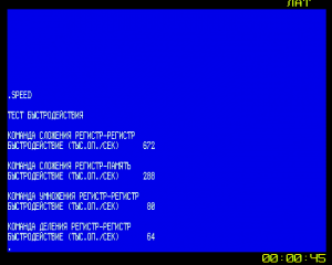

    Я подключал к современному ПК через видеозахват Beholder A8.
    Плюсы: можно делать скриншоты и записывать видео.
    Сверху срезается пара пикселей, но это не критично.
